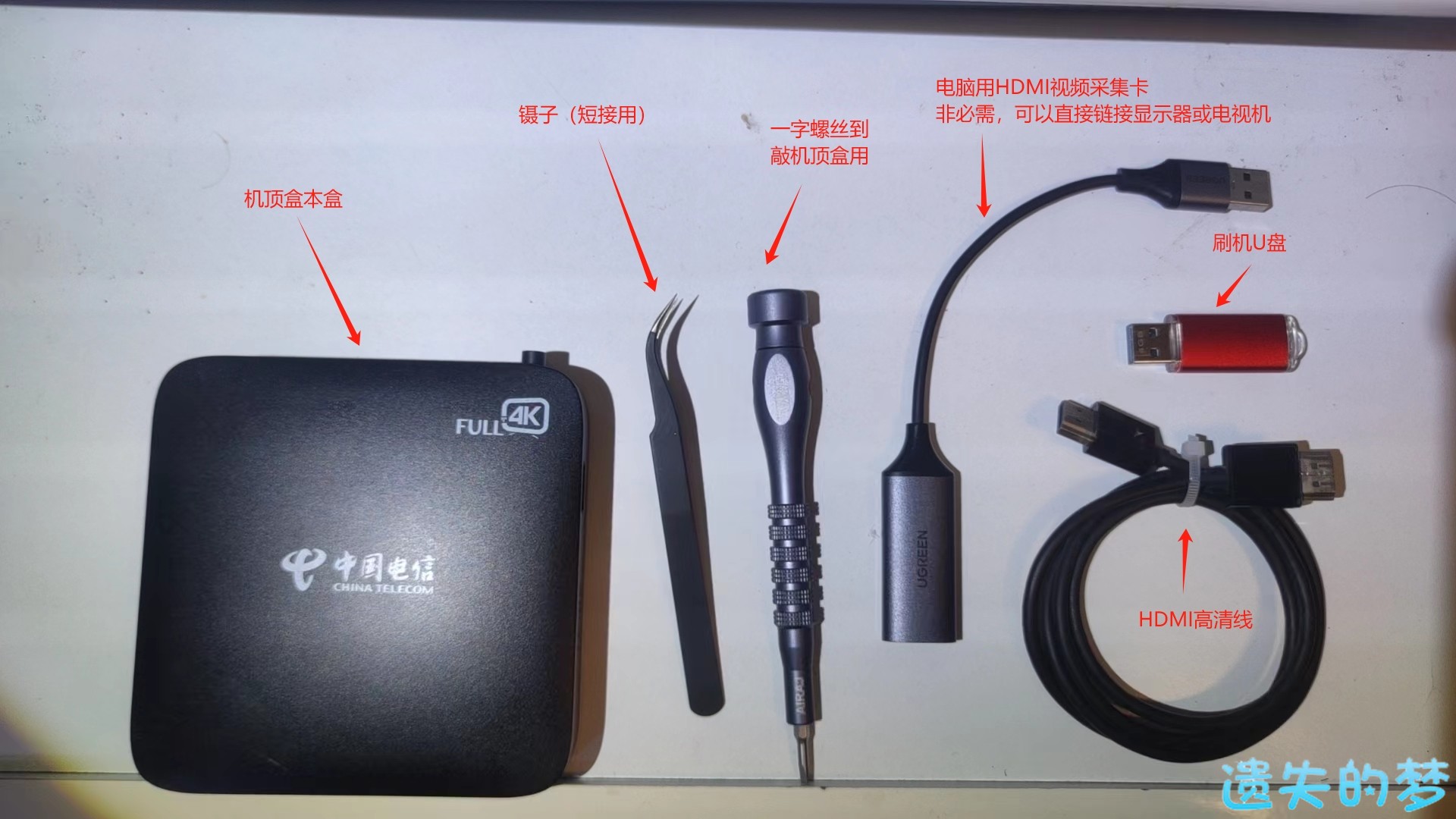

首先我们要准备刷机所需要的工具,如图所示:
1、镊子、别针或类似工具,用于进行触电短接(必须)。
2、一字螺丝,用于拆机顶盒后盖使用(必须)。
3、HDMI高清视频线(必须)。
4、HDMI视频采集线(非必须,可以直接链接电视或者具有HDMI的显示器)

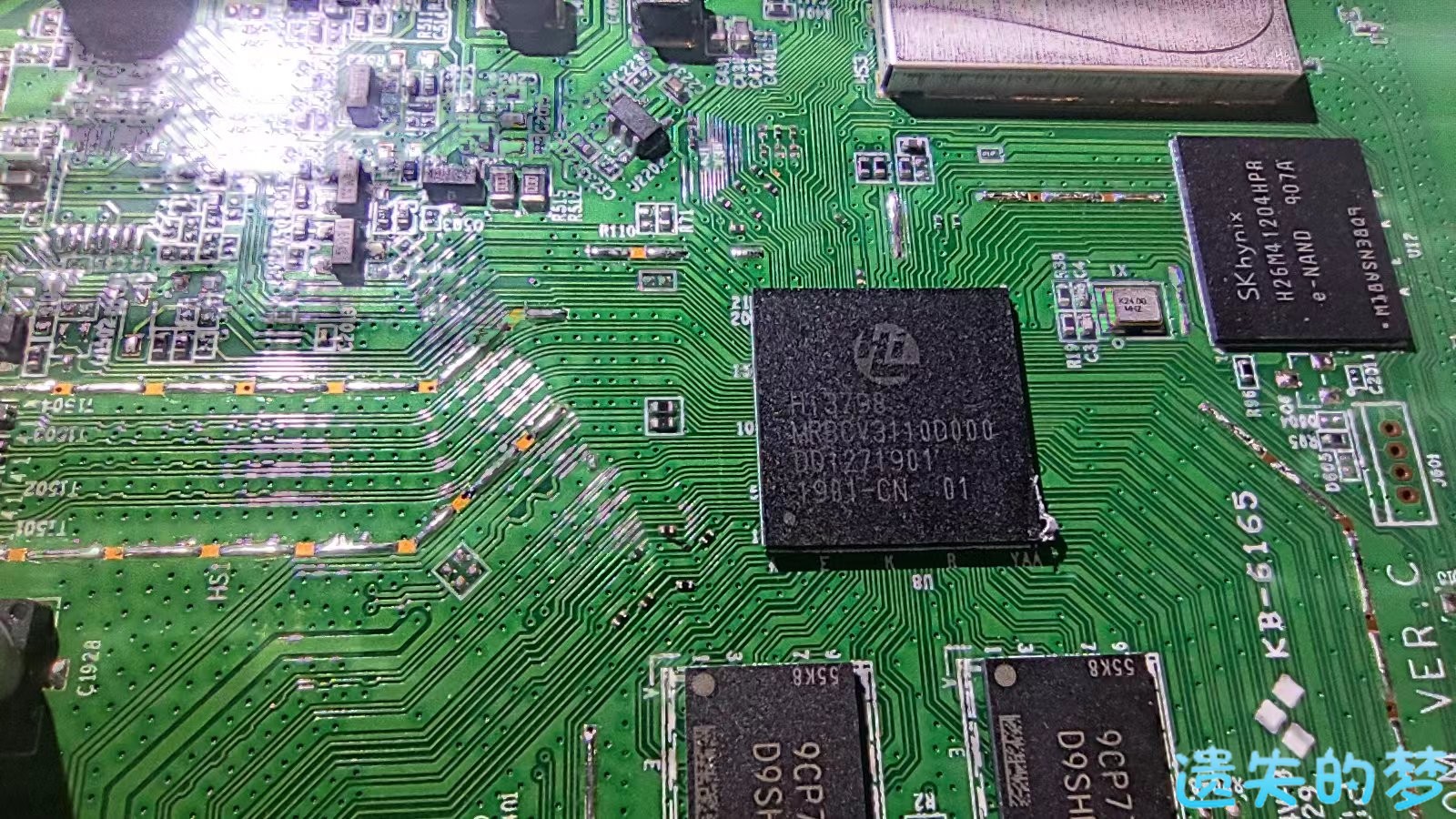

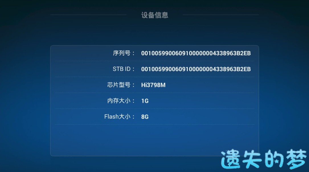

CPU是Hi3798(海思Hi3798)
二、确定机顶盒型号并准备刷机软件和固件。

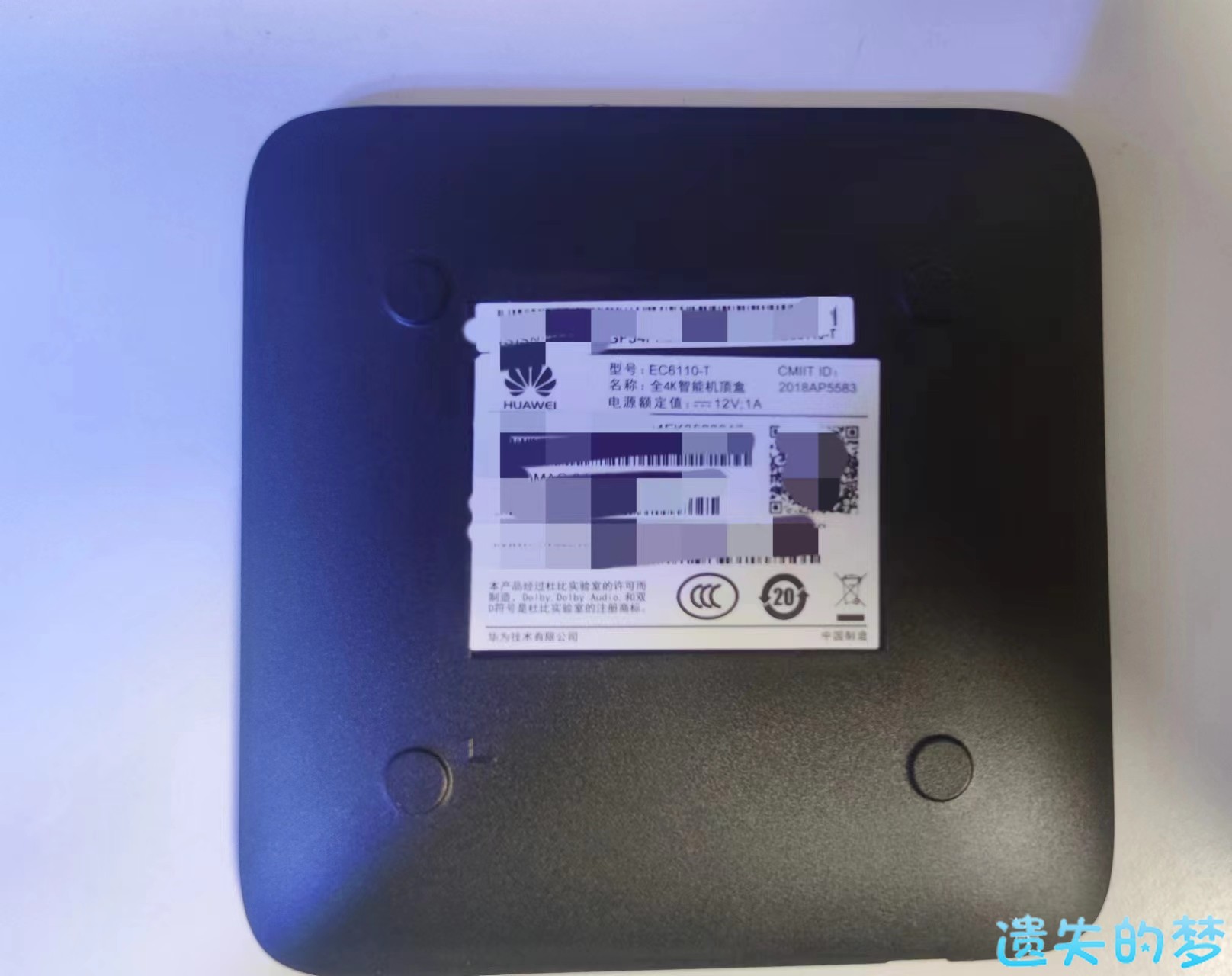

1、手里的是华为 EC6110-T(电信版),型号必须完全一致,否则可能会造成固件不兼容,刷不进去等问题。

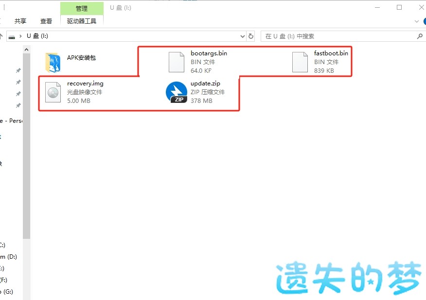

2、复制刷机包文件至准备好的U盘,这里U盘不用太大,4G就完全可以。格式化成FAT32格式,待用。

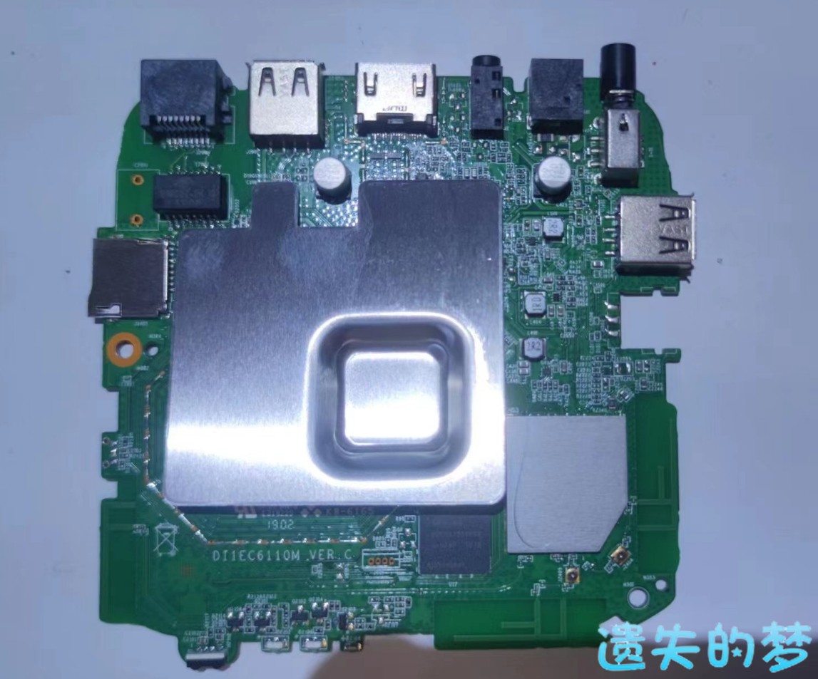

1、拆机

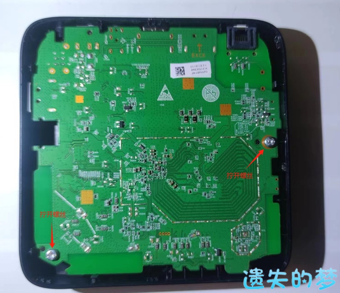

在机顶盒背面,有一个小凹槽,用一字螺丝沿缝撬开。
拧下2个固定螺丝,把电路板取出来。

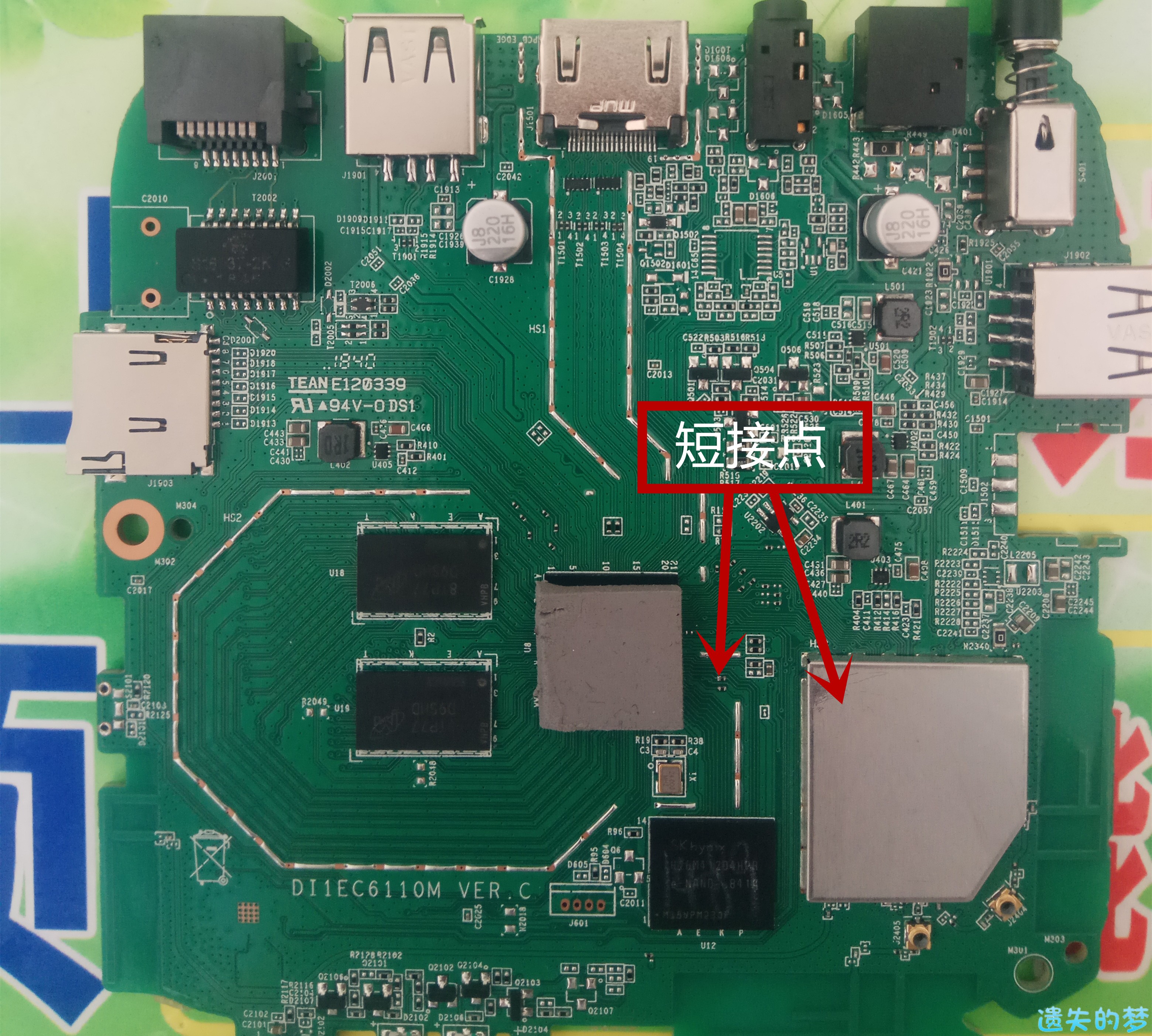

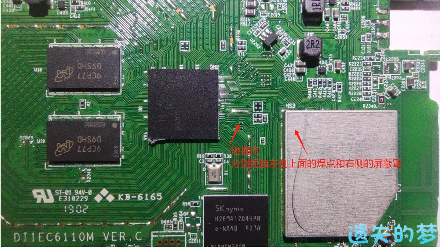

需要短接的触点就在散热片下面,轻轻的去下散热片。
放大图如下:
2、开始刷机

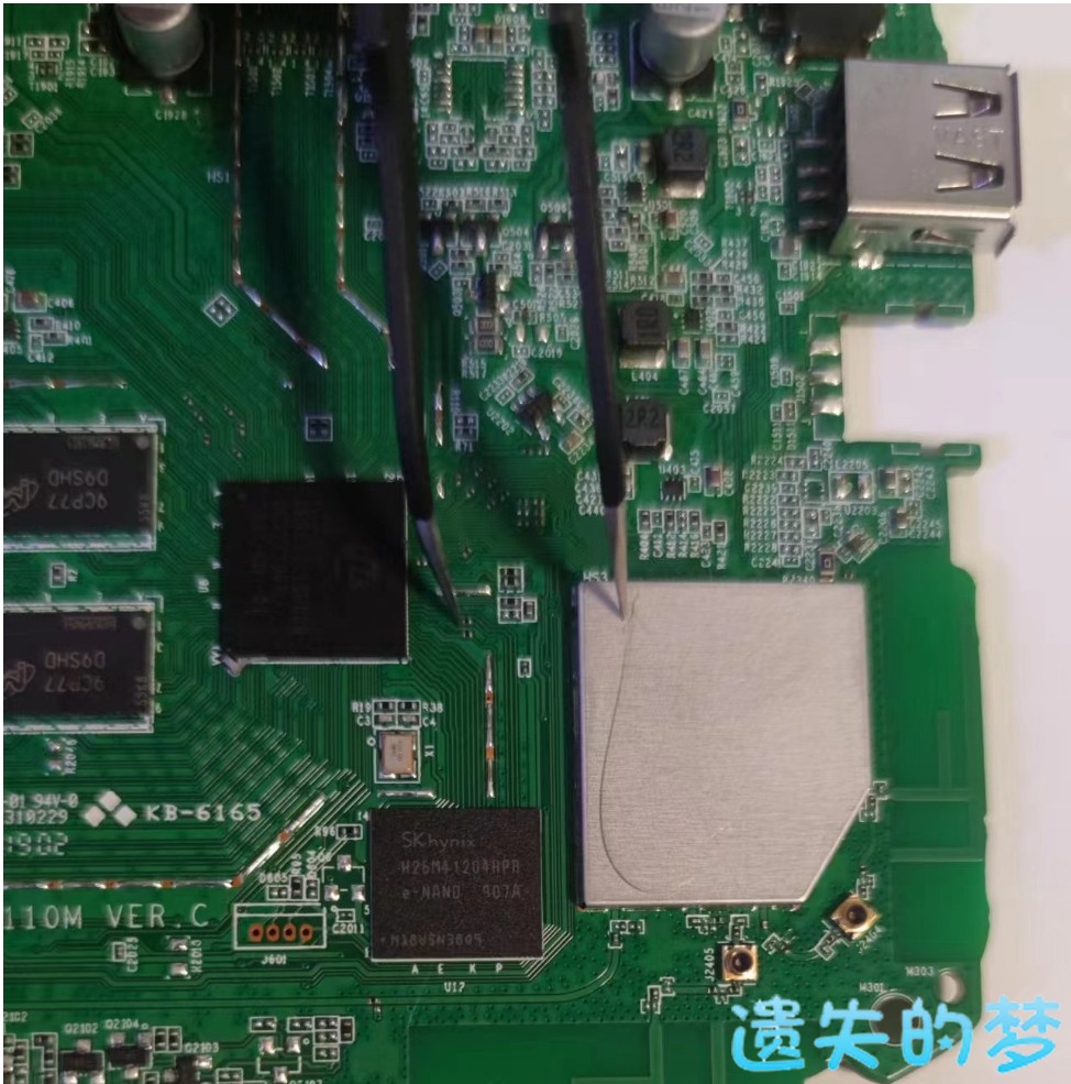

机顶盒插上电源线(不要开机)、视频线和U盘(靠近网口一侧的USB口)。
然后用镊子如上图,短接2个触点。

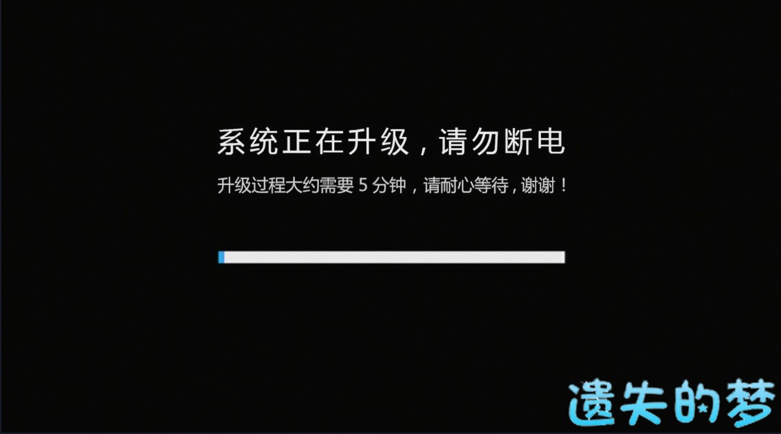

确认接触无误后,按开机键。大约3-5秒后,机顶盒指示灯变色后,显示器上会出现系统正在升级的字样。

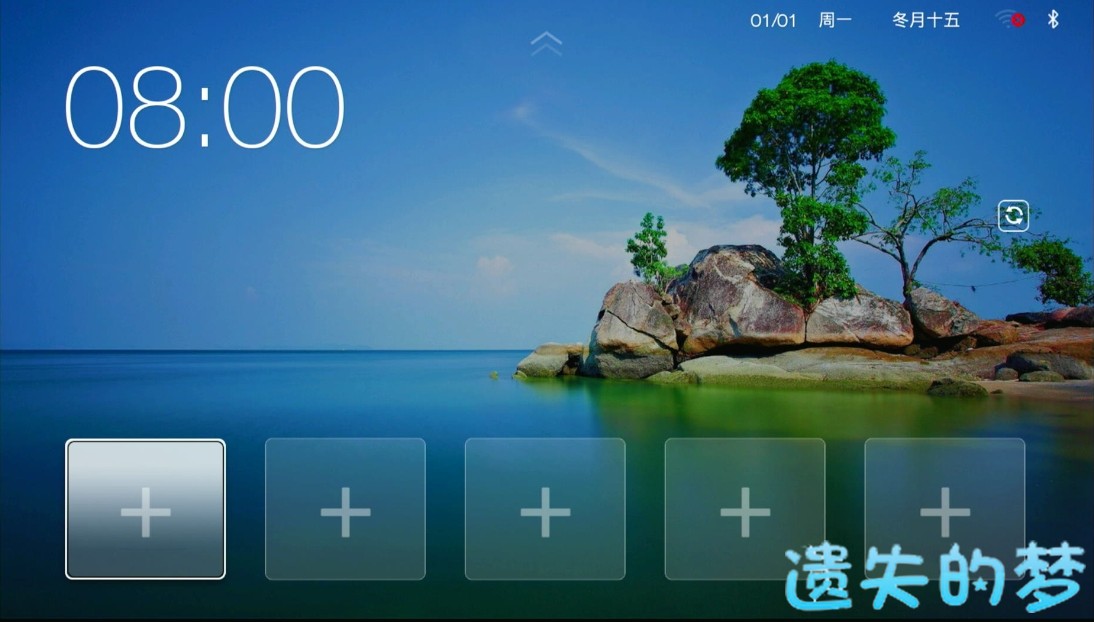

接下来,不用任何操作,登着读条就可以了。
大约1-2分钟,系统刷机完成会自动重启。接下来就可以安装自己的APK文件了,这个系统是安卓4.4.2的,安装APP的时候注意版本要求。
