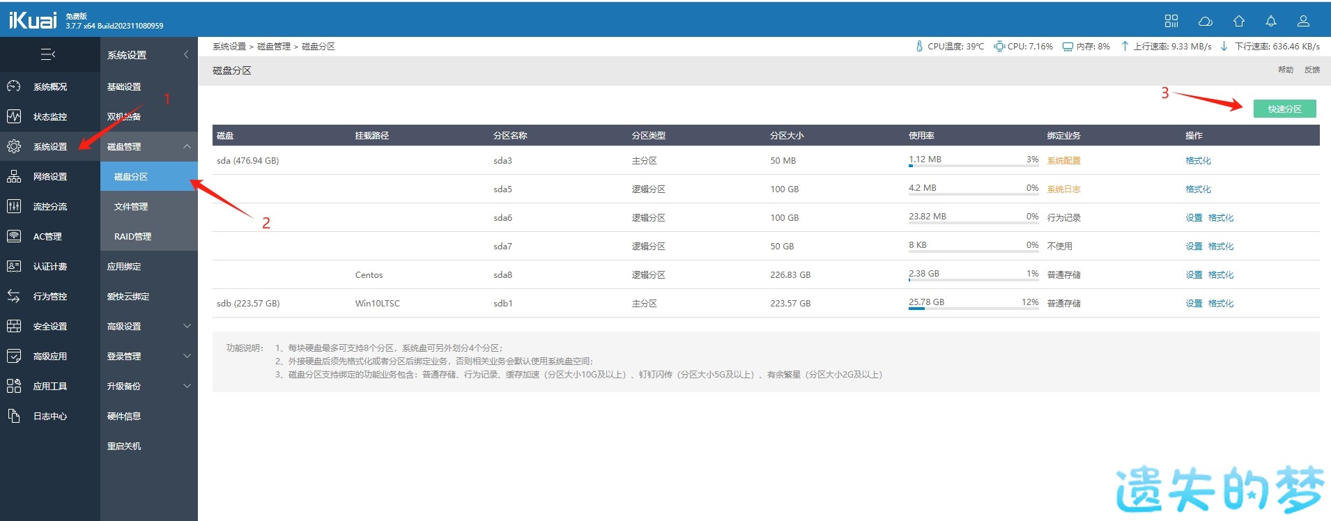

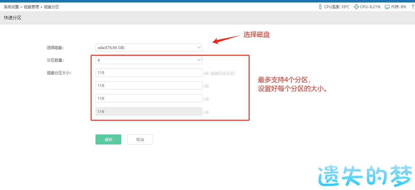

2、回来爱快的管理界面,对磁盘进行分区。
我这里之前已经分区过了,没有分区过的小朋友可以分局自己的磁盘情况和需求进行不同大小的分区。iStoreOS系统不是很大,解压缩后的img文件也就2G多一点,给它留50G空间基本差不多了。

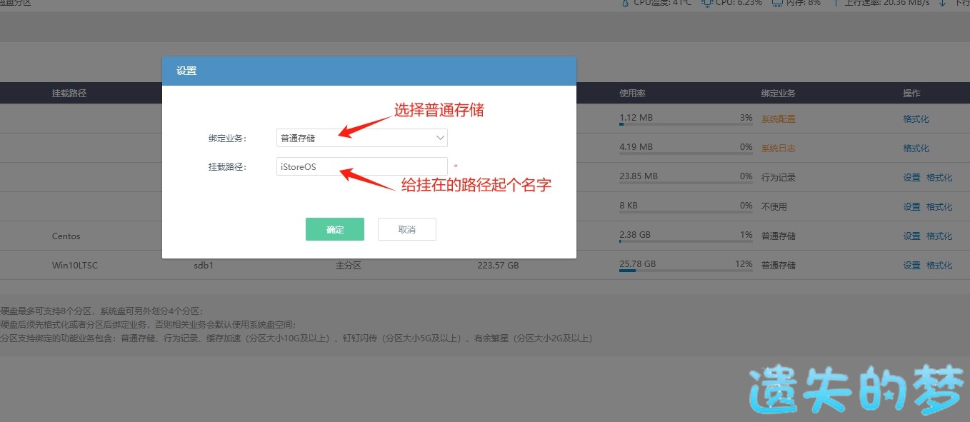

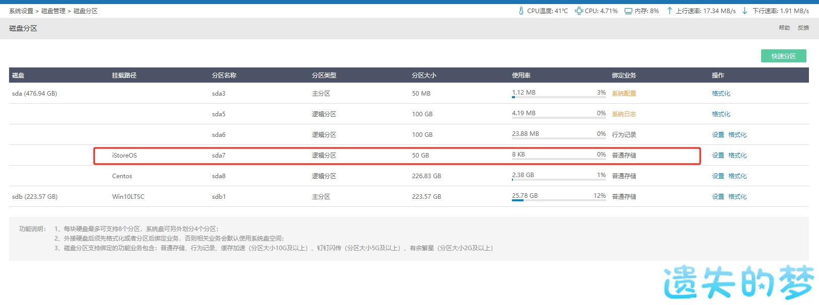

3、给iStoreOS分配空间,并挂载。
选择普通存储,之后给挂载的目录起一个名字,不要重复就可以。

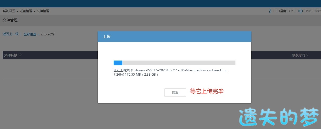

4、上传虚拟机镜像

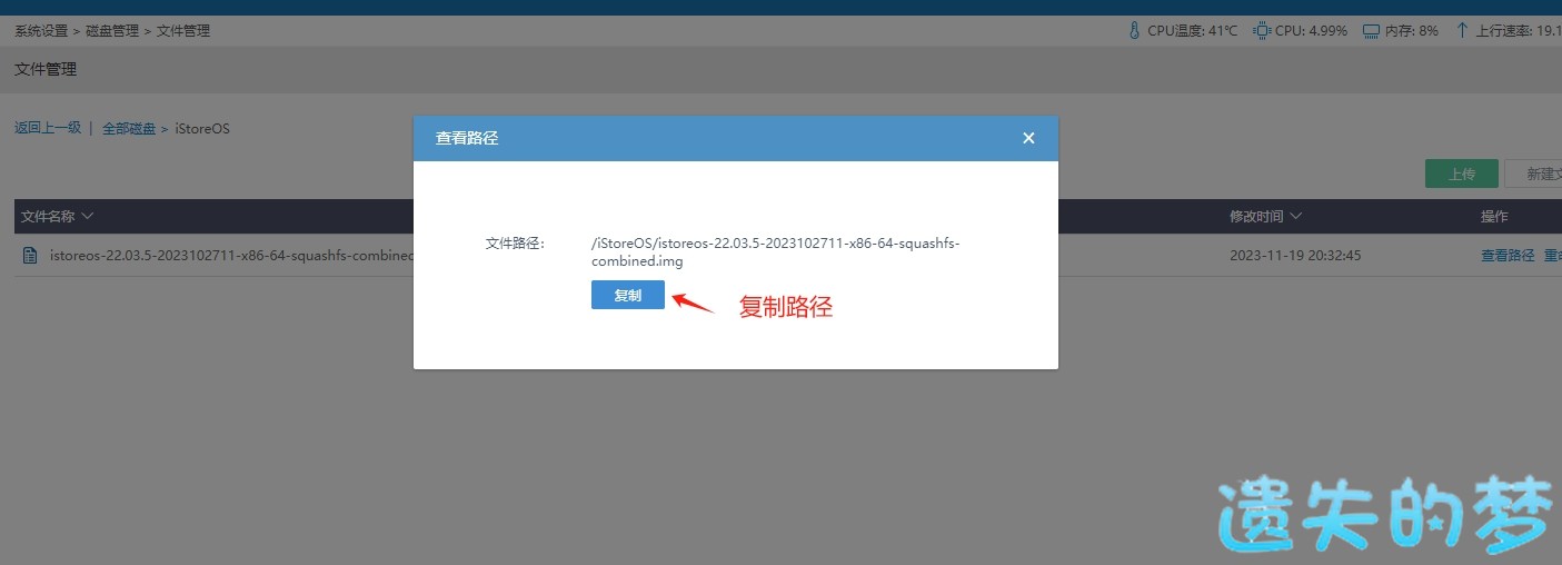

先点击系统设置--->文件管理,选择之前分配的挂载点,然后上传从官网处下载的固件文件,加压缩后是一个img后缀的镜像文件。
待上传完毕,我们复制刚才上传的镜像路径

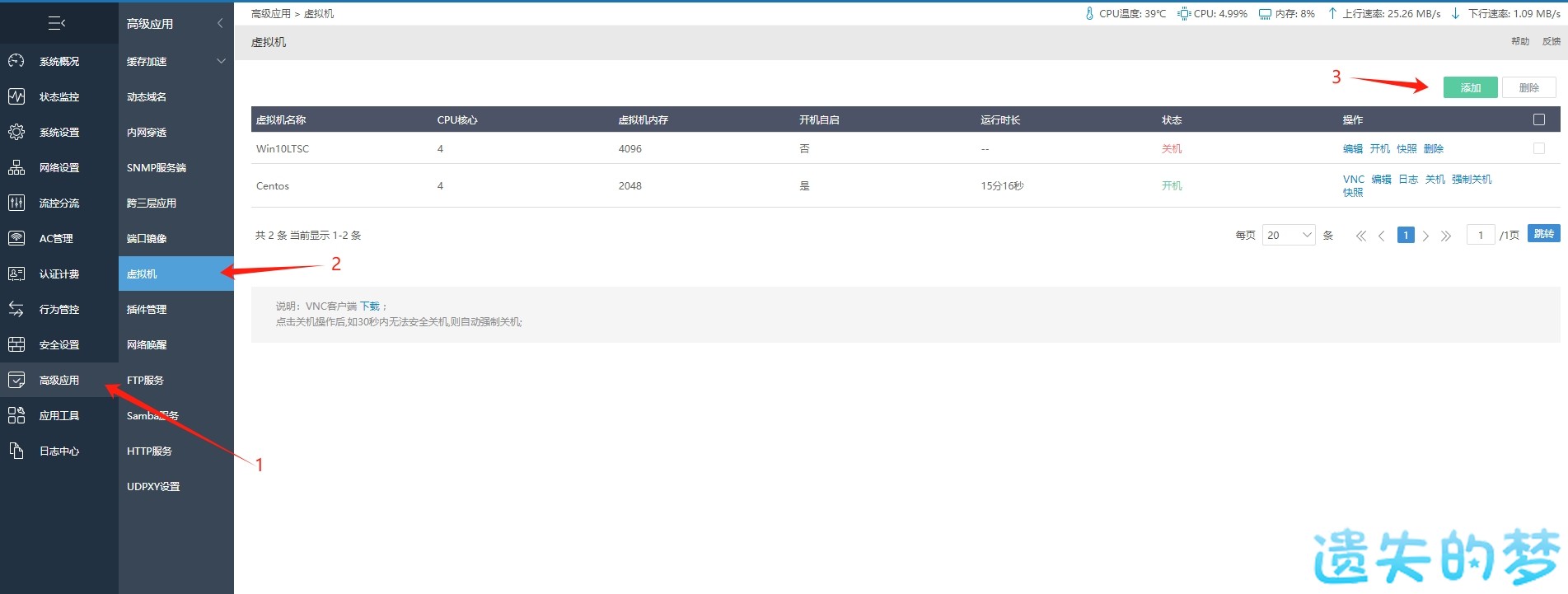

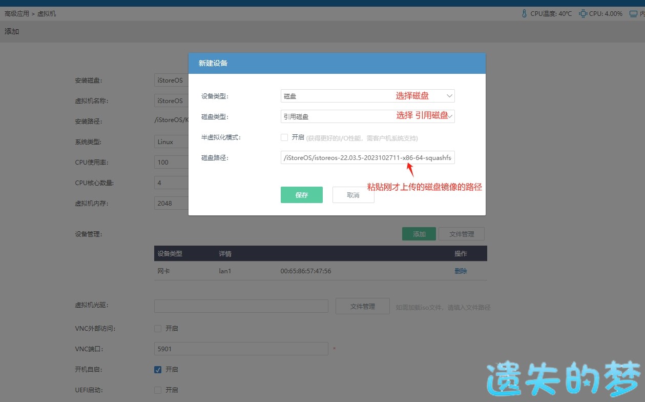

5、安装虚拟机

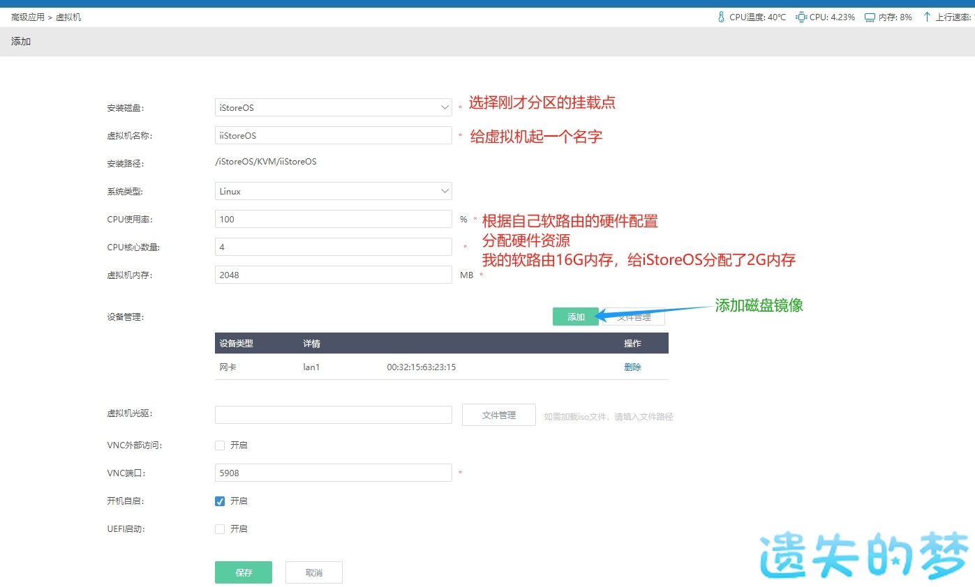

按照如图步骤,进入创建虚拟机界面。爱快的虚拟机比较简单,不像ESXI专业虚拟化,要设置很多复杂的东西。
如图进行虚拟机的基本配置。

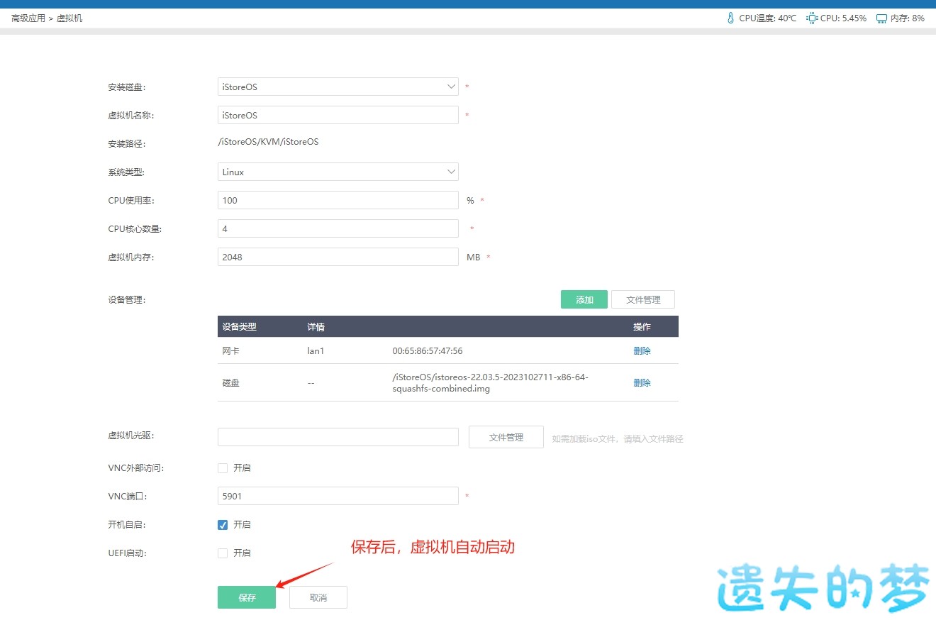

配置完磁盘镜像后,直接保存
保存最后的配置,等在虚拟机启动。

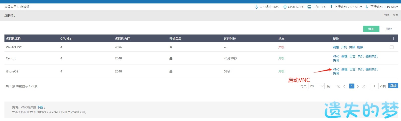

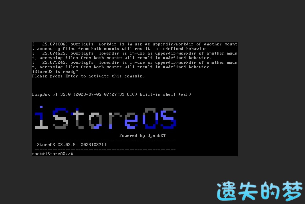

启动虚拟机的VNC窗口,等在一会儿。就能启动成功了。

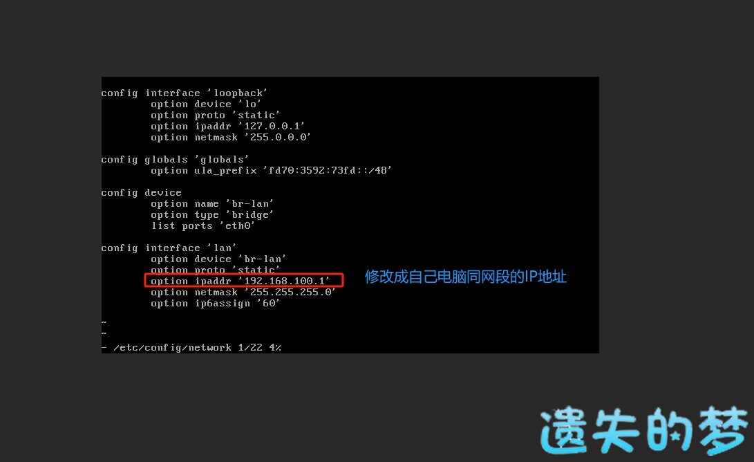

接下来配置iStoreOS的IP地址。
进入网卡的配置界面
vi /etc/config/network
复制代码
按键盘上的
i
键进入编辑界面,修改iStoreOS的IP地址,然后按
Esc
,并输入
wq
保存退出。
再输入(下面2选1的命令,都可以使刚才的修改IP地址生效)
reboot //<span style="background-color: rgb(255, 255, 255);">重启iStoreOS</span>
复制代码
service network restart //重启网卡服务
复制代码

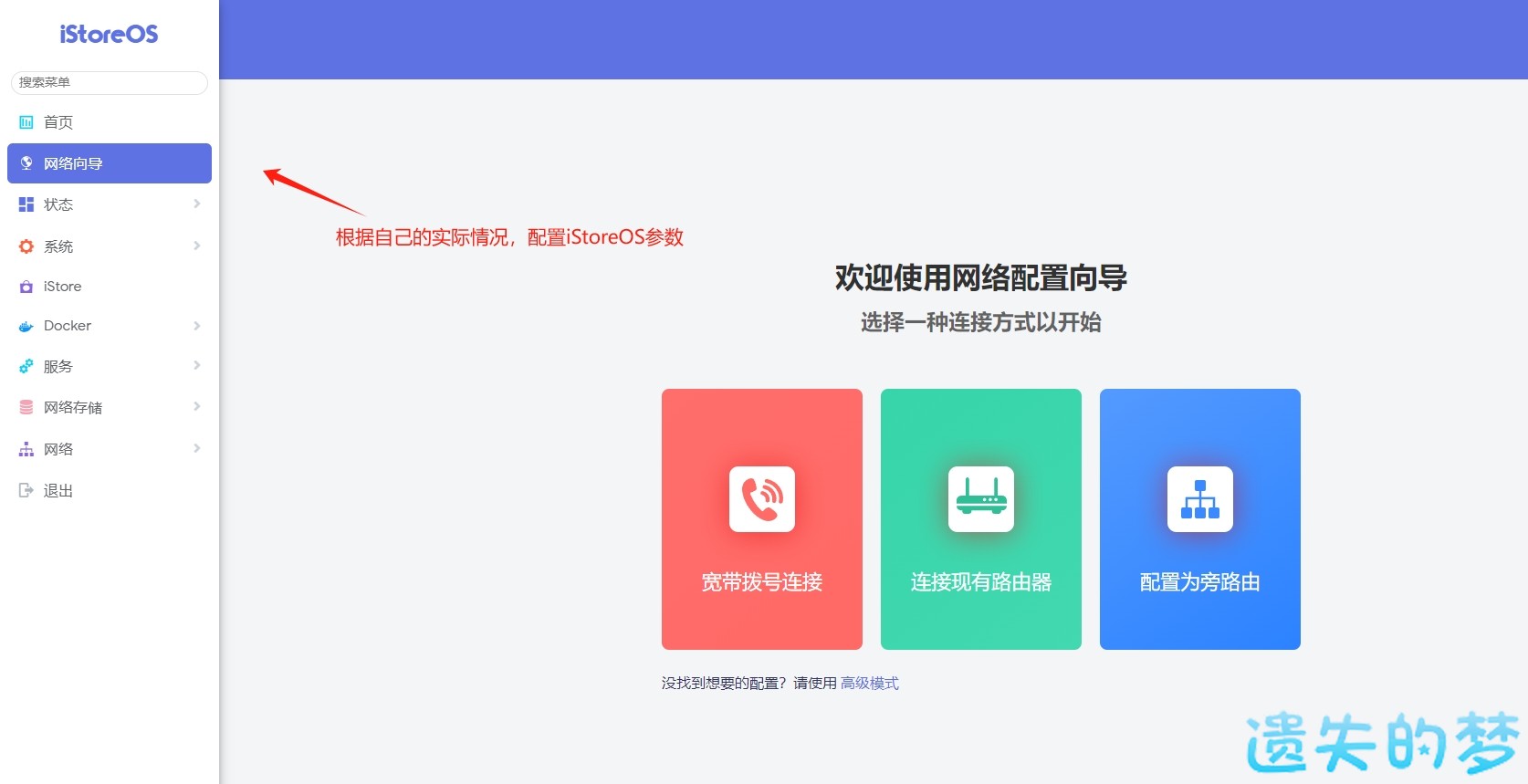

三、登录iStoreOS并配置
输入刚才修改的IP地址,直接在浏览器里输入,默认账号/
密码分
配为
root
和
password
出于安全考虑,最好修改一个密码。
配置号IP、网关、子网掩码和DNS地址就可以了。
