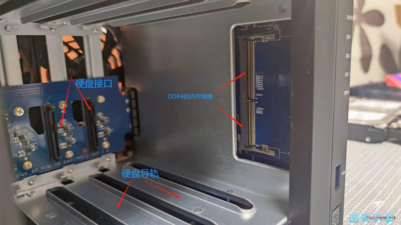

我们通过20分钟的安装,已经将我们的NAS服务器安装完毕。如果是全新安装,最好在安装的时候把扩展的内存一步到位。要不然以后插内存还要设备关机、至少拔2块硬盘,才可以把内存条插进去。所以感觉还是一次到位比较好。

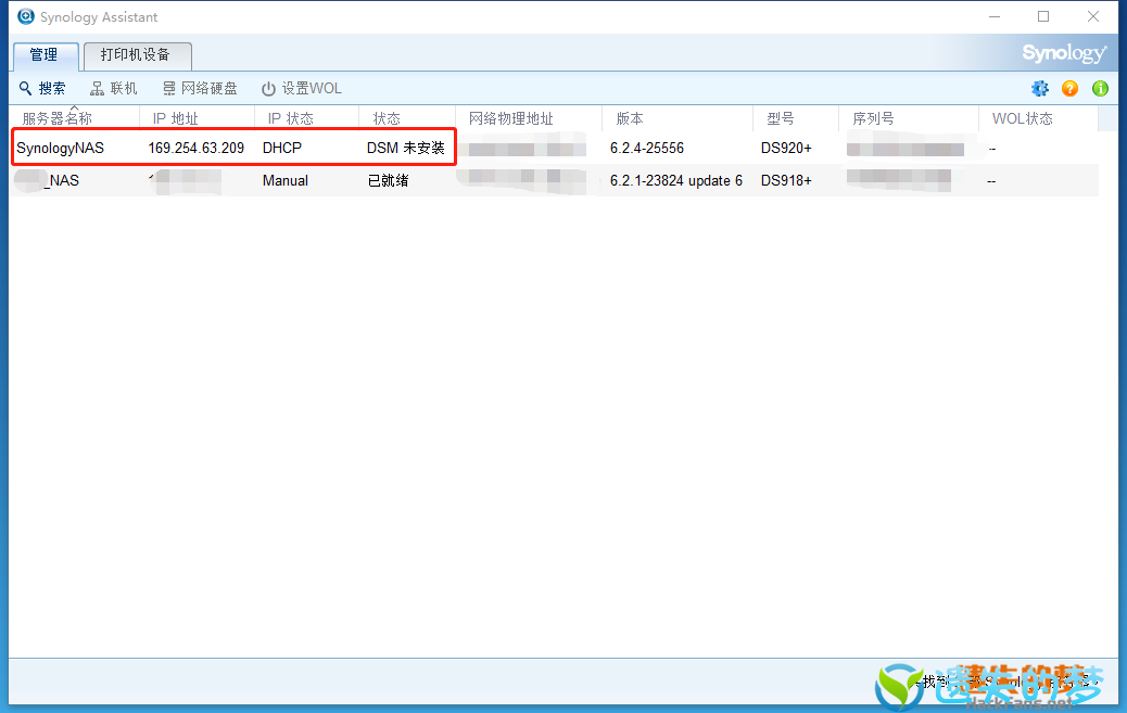

3、这时候电脑端打开Synology Assistant软件,程序会自动搜索同局域网内的所有群晖主机,并显示每台群晖主机的状态。
4、由于我家的路由器是DHCP分配IP地址是个MAC绑定的,所有没有正常获取到192.168.1.0网段的IP地址。我们把本地网卡设置为和NAS同一个网段,就可以访问了。

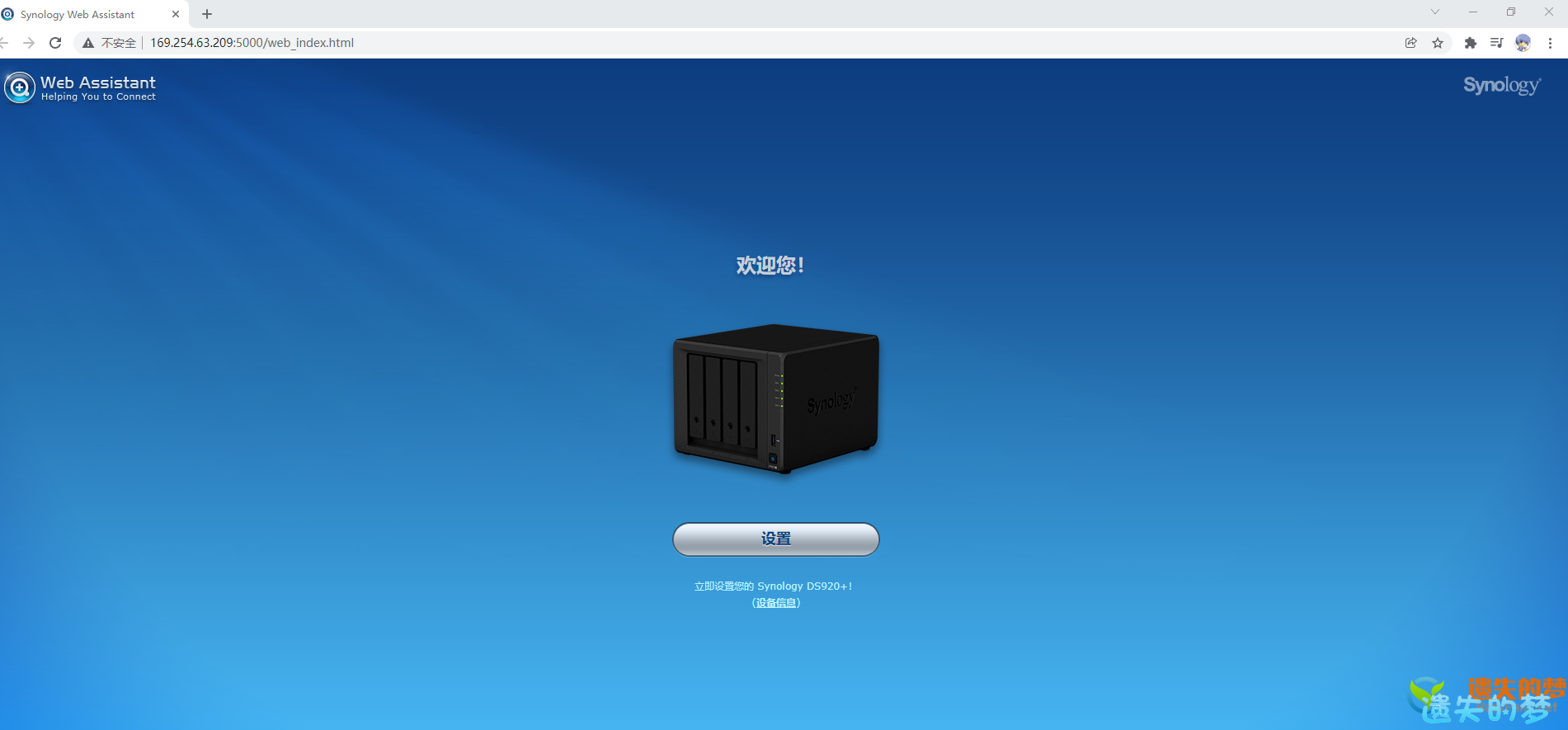

1、用Synology Assistant软件或者浏览器打开上面那个管理IP地址,我这里是
http://169.254.63.209:5000
,这个根据你的路由器而定。

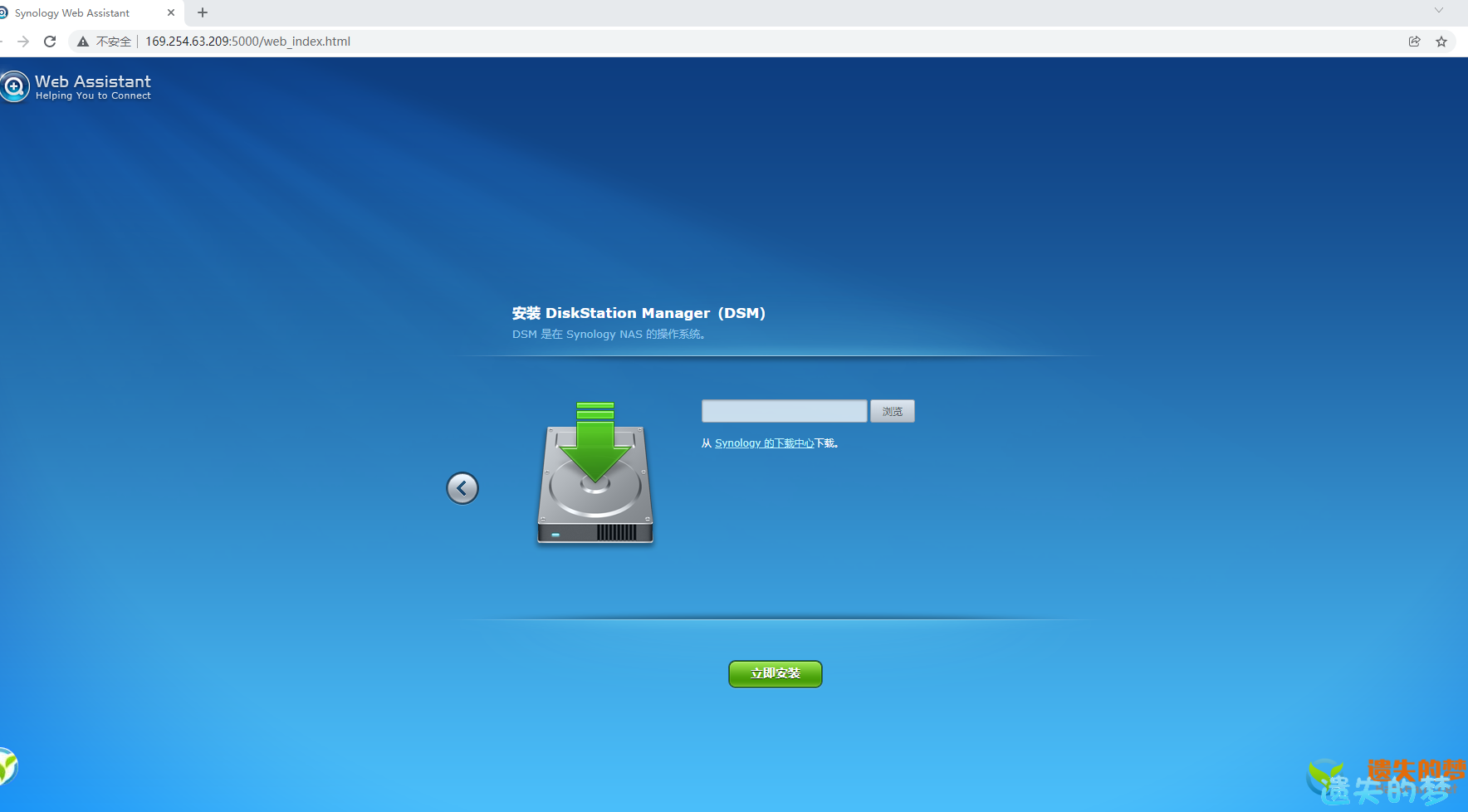

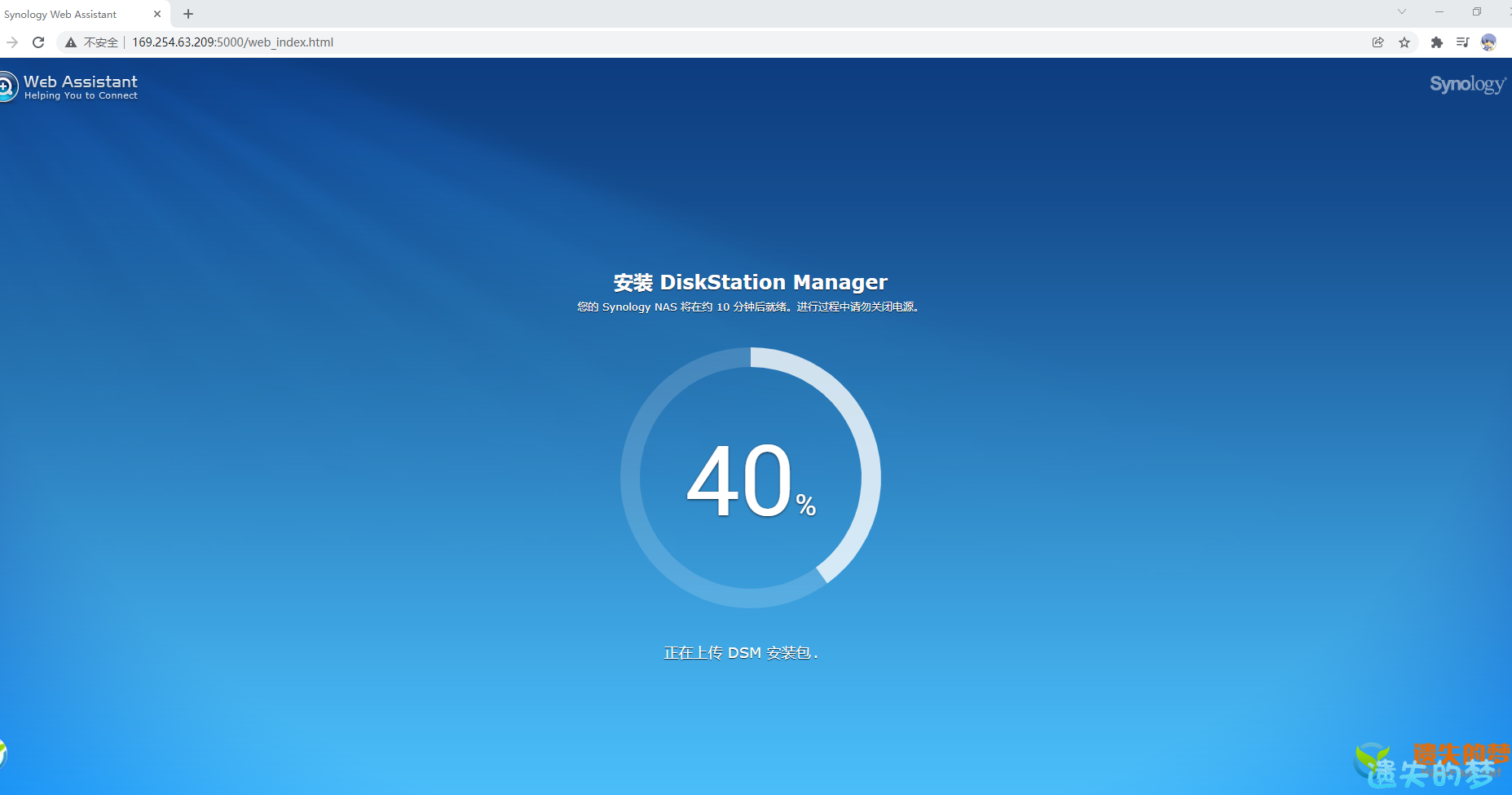

2、开始对群晖进行安装与配置
根据网页上的引导提示,我们可以到群晖官网上下载最新的系统,当前最新的版本为DSM 7.0.1
系统开始自动安装,然后会自动重启。大约整个过程需要10分钟的时间。我们稍等它安装和启动。

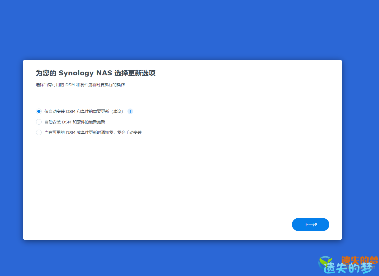

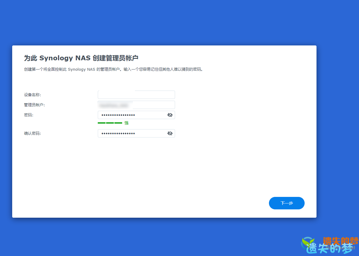

3、系统设置
根据系统界面设置超级管理员帐号,然后一路下一步,很快就能完成配置。

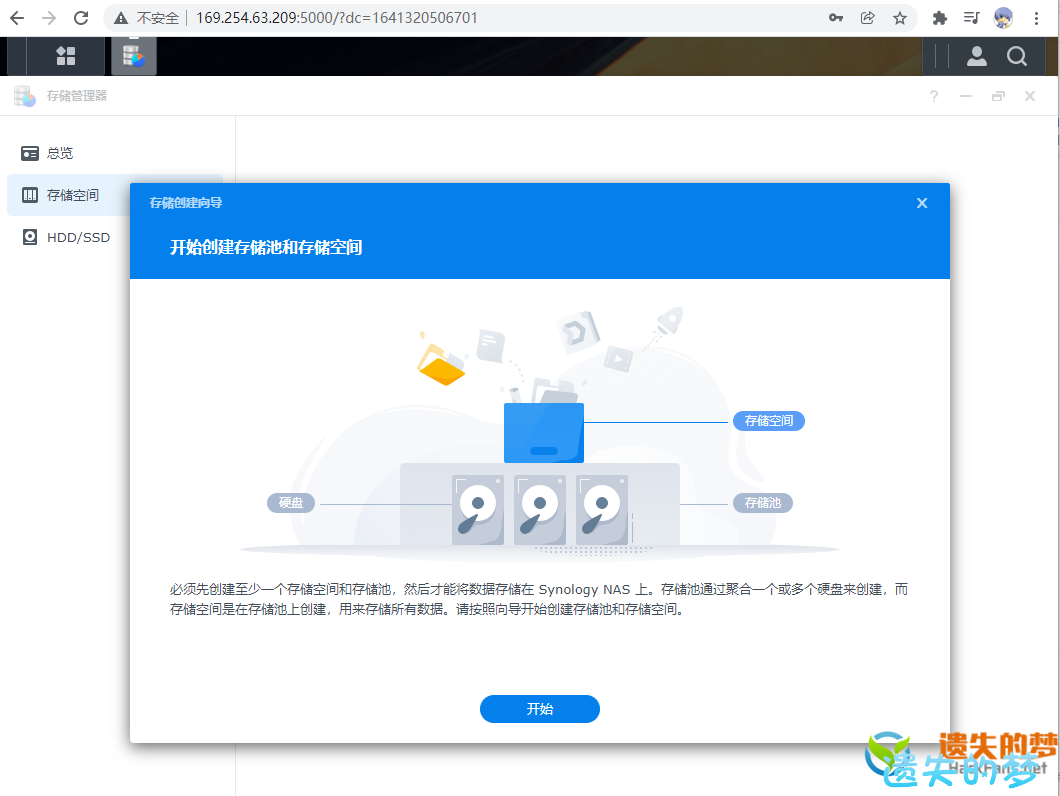

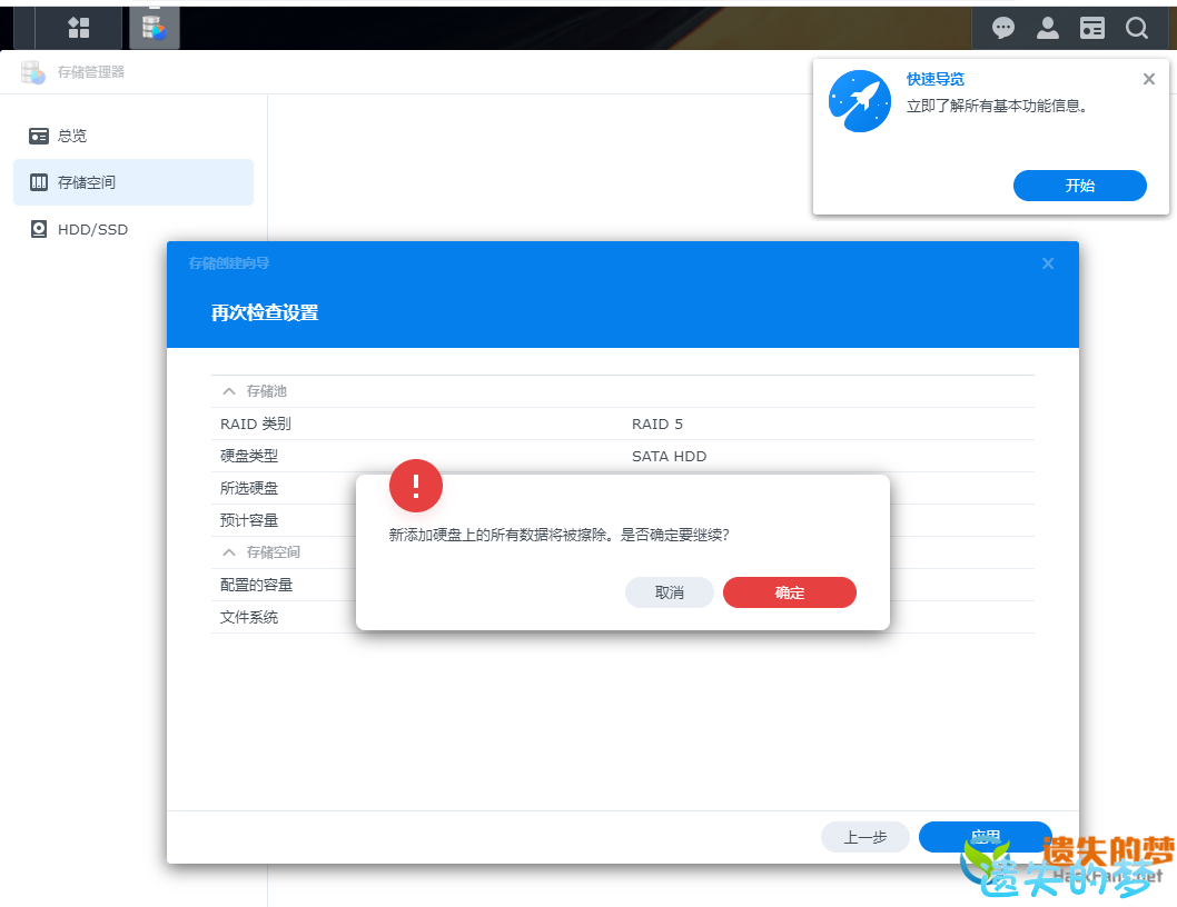

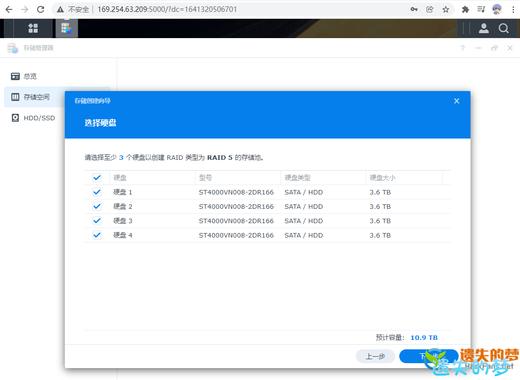

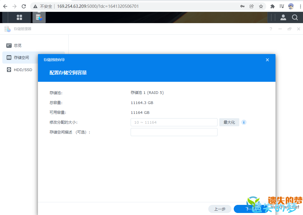

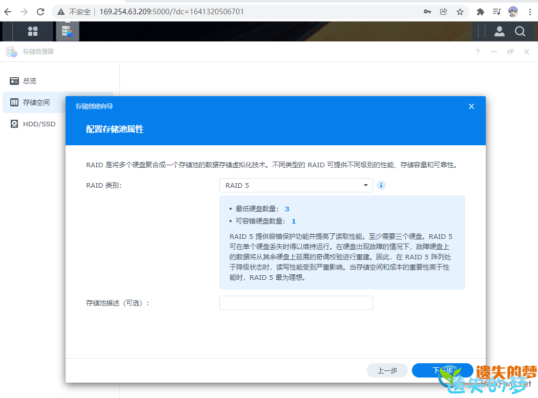

4、配置NAS存储池和Raid保护
本人比较懒直接4块硬盘直接组成一个Raid5的矩阵的,可使用空间为4T*4块-1块,大约可能空间为10.8T左右。后面会附有几种不同Raid的对比图。
我这里是4块4T的酷狼硬盘,
按系统和自己的要求分配存储池空间的大小。

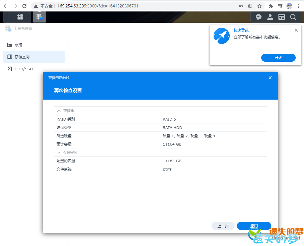

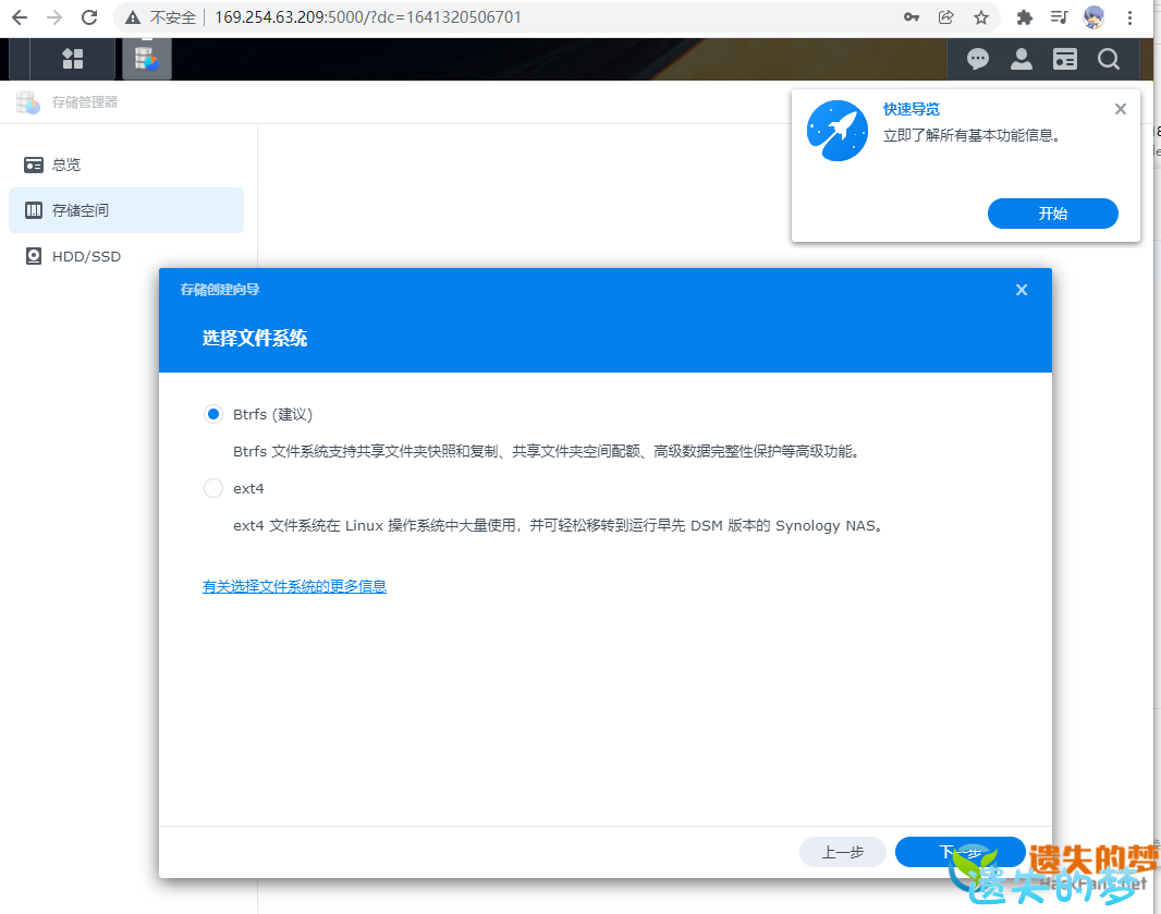

这里需要选择文件的操作系统,就好像Win分为Fat16、Fat32和NTFS一样,群晖为类Linux系统。后面会有Btrfs和ext4的对比分析
之后系统让我们预览一下刚才的设置,没问题直接继续。

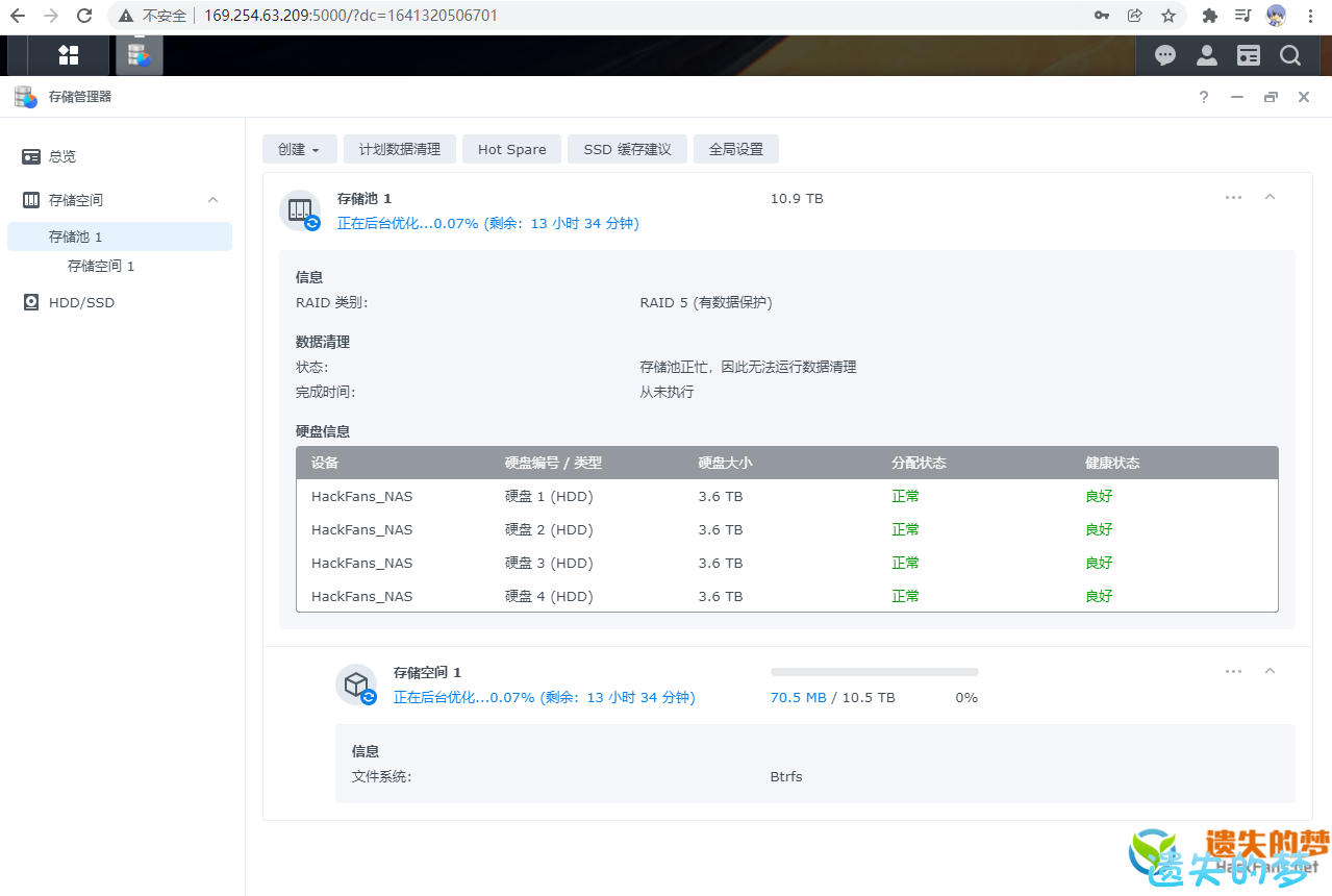

下面是常规的安全提示,确认后直接确定
之后就是漫长的Raid检查和同步,4块4T的硬盘,大约需要8-10小时吧。
三、后续
这是虽然可以进行复制数据,单是还是建议等系统检查完后吧,确认没什么问题后关电脑睡觉去。明天继续

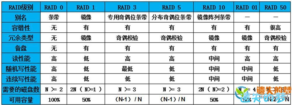

四、不同的几种Raid分类介绍
1、Raid0模式
优点:在Raid 0状态下,存储数据被分割成两部分,分别存储在两块硬盘上,此时移动硬盘的理论存储速度是单块硬盘的2倍,实际容量等于两块硬盘中较小一块硬盘的容量的2倍。
缺点:任何一块硬盘发生故障,整个Raid上的数据将不可恢复。
备注:存储高清电影比较适合。
2、Raid1模式
优点:此模式下,两块硬盘互为镜像。当一个硬盘受损时,换上一块全新硬盘(大于或等于原硬盘容量)替代原硬盘即可自动恢复资料和继续使用,移动硬盘的实际容量等于较小一块硬盘的容量,存储速度与单块硬盘相同。Raid 1的优势在于任何一块硬盘出现故障是,所存储的数据都不会丢失。
缺点:该模式可使用的硬盘实际容量比较小,仅仅为两颗硬盘中最小硬盘的容量。
备注:非常重要的资料,如数据库,个人资料,是万无一失的存储方案。
3、Raid 0+1模式
Raid 0+1是磁盘分段及镜像的结合,采用2组Raid0的磁盘阵列互为镜像,它们之间又成为一个Raid1的阵列。硬盘使用率只有50%,但是提供最佳的速度及可靠度。
4、Raid 3模式
Raid3是把数据分成多个“块”,按照一定的容错算法,存放在N+1个硬盘上,实际数据占用的有效空间为N个硬盘的空间总和,而第N+1个硬盘存储的数据是校验容错信息,当这N+1个硬盘中的其中一个硬盘出现故障时,从其它N个硬盘中的数据也可以恢复原始数据。
5、Raid 5模式
Raid5不对存储的数据进行备份,而是把数据和相对应的奇偶校验信息存储到组成Raid5的各个磁盘上,并且奇偶校验信息和相对应的数据分别存储于不同的磁盘上。当Raid5的一个磁盘数据发生损坏后,利用剩下的数据和相应的奇偶校验信息去恢复被损坏的数据。
6、Raid 10模式(这里的10其实是1+0,其实不是数字10)
Raid10最少需要4块硬盘才能完成。把2块硬盘组成一个Raid1,然后两组Raid1组成一个Raid0。虽然Raid10方案造成了50%的磁盘浪费,但是它提供了200%的速度和单磁盘损坏的数据安全性。
