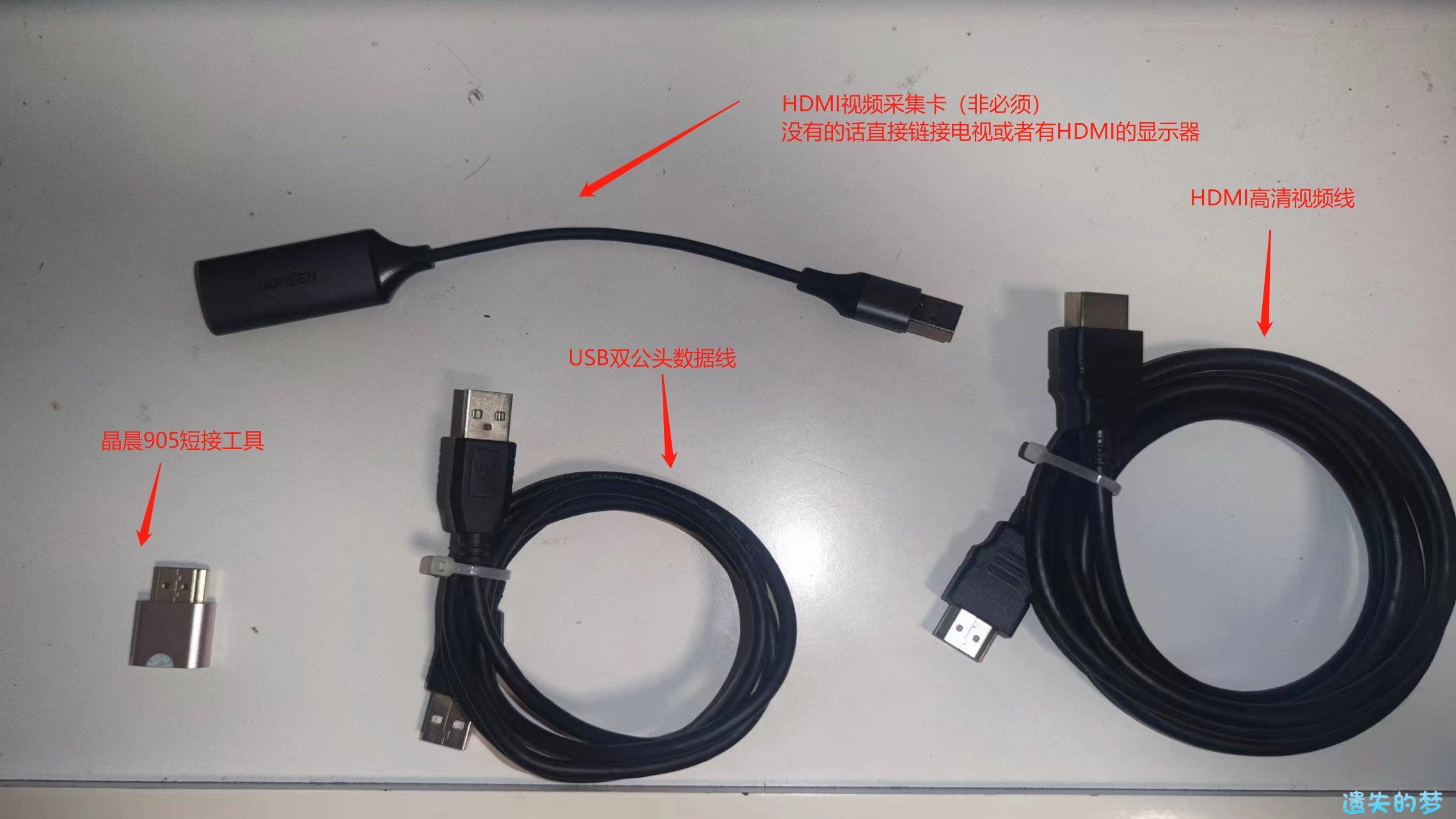

首先我们要准备刷机所需要的工具,如图所示:
1、双工头USB数据线(必须)
2、HDMI高清视频线(必须)
3、晶晨905短接神器(非必须,建议入手一个,包邮不到10块钱,很方便,免拆机)
4、HDMI视频采集线(非必须,可以直接链接电视或者具有HDMI的显示器)

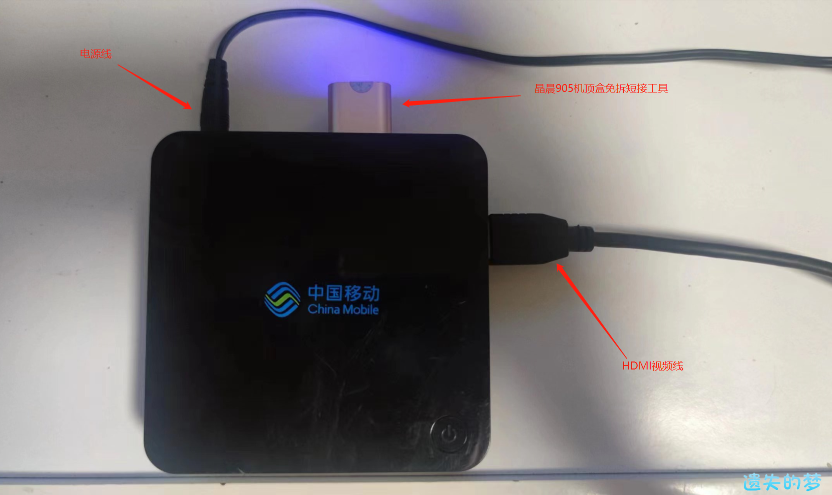

1、将晶晨905短接神器插入HDMI接口
2、将USB双工头线插在靠近网口的USB接口

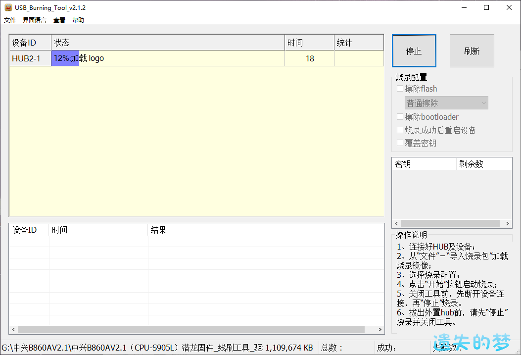

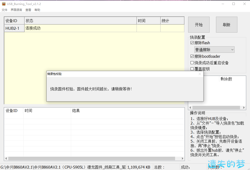

1、打开USB_Burning_Tool刷机工具
2、导入烧录包
3、去掉烧录设置中的"擦除FLASH"和"擦除bootloader"前面的对勾。
4、刷机包导入完成后,链接魔百盒电源线,稍等几秒软件上会提示链接成功。

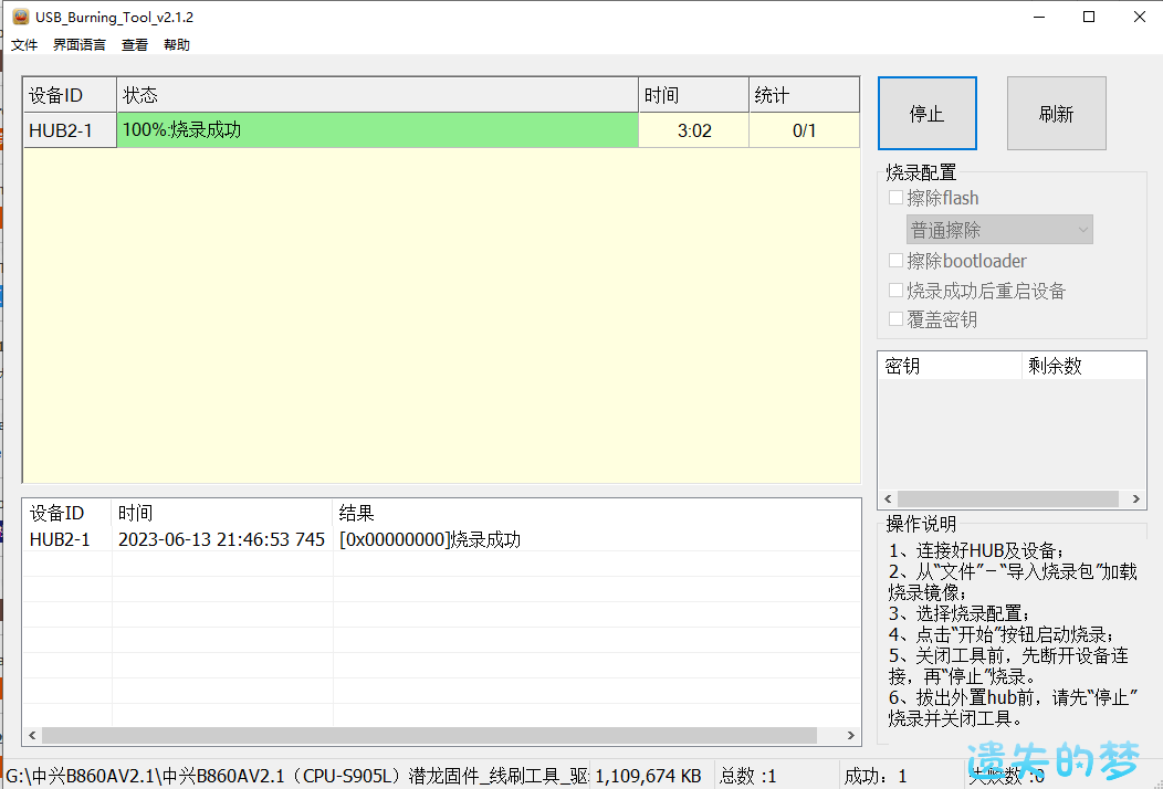

5、开始刷机,不要拔插电源线和数据线,静静的等待。
6、刷机完成
一般大约2-3分钟就会入上图,提示刷机成功。然后点停止按钮,结束刷机进程。

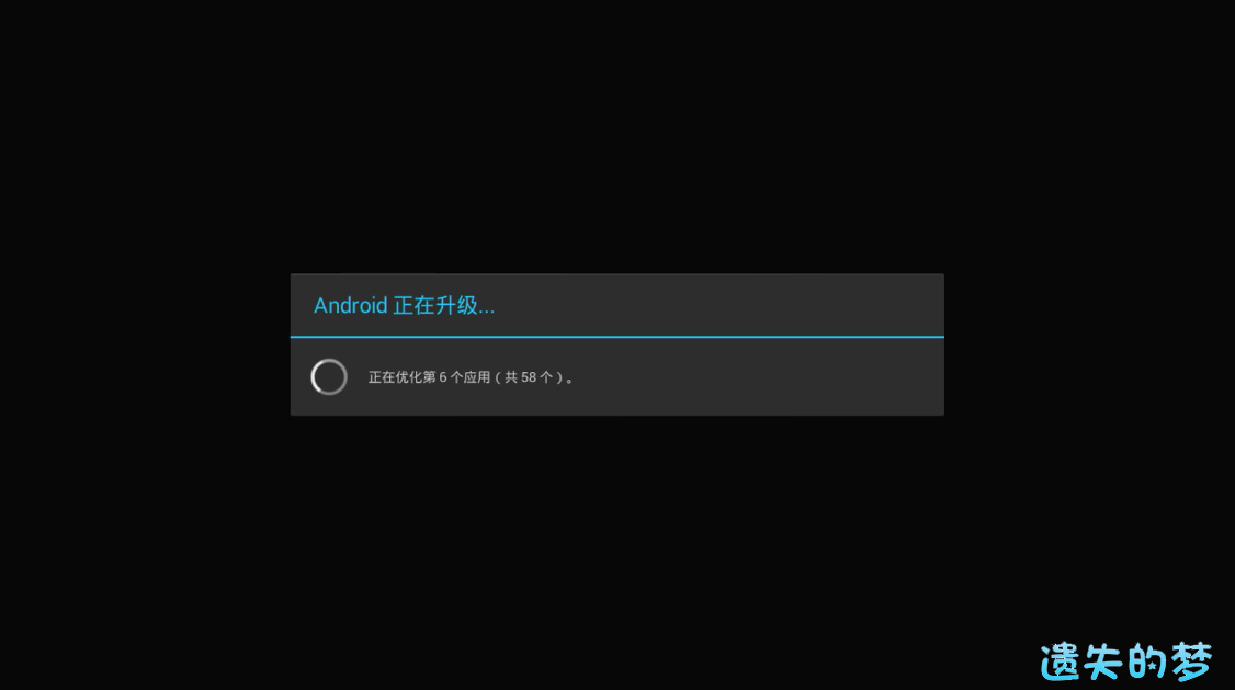

7、拔掉USB数据线,晶晨905短接神器和电源线。通过HDMI视频线接上电视或者HDMI采集卡,然后再接上电源线,等待刷机后第一次启动。第一次启动一般比较慢,稍等几分钟。

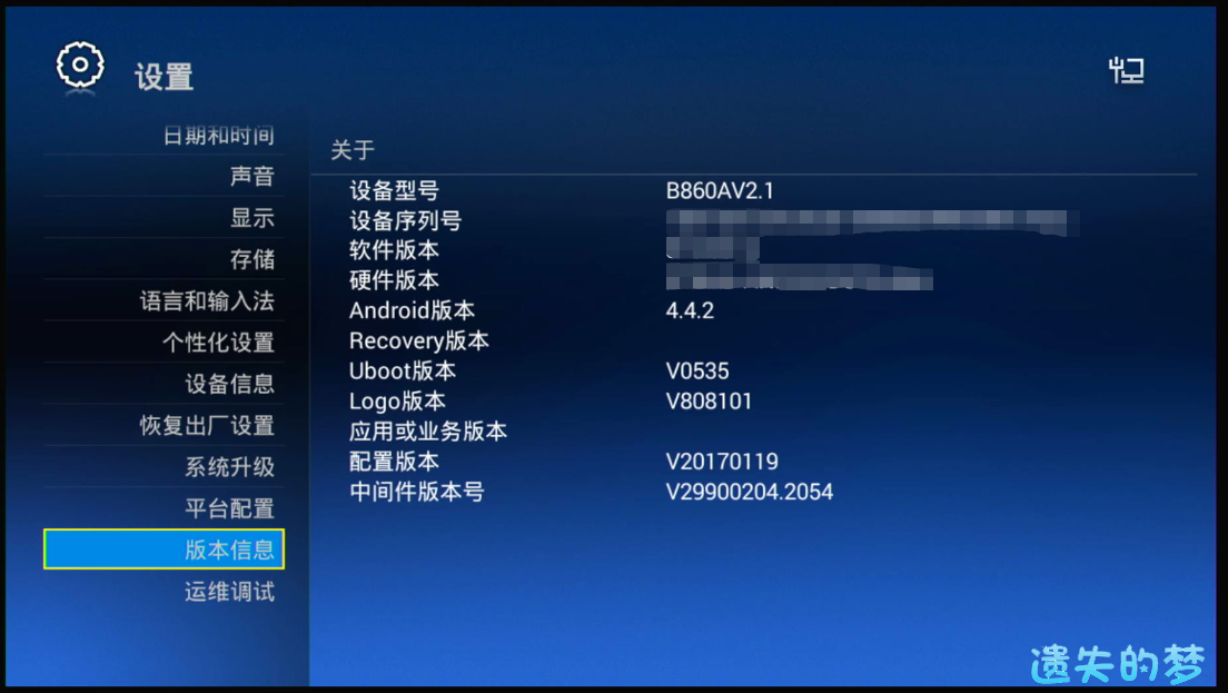

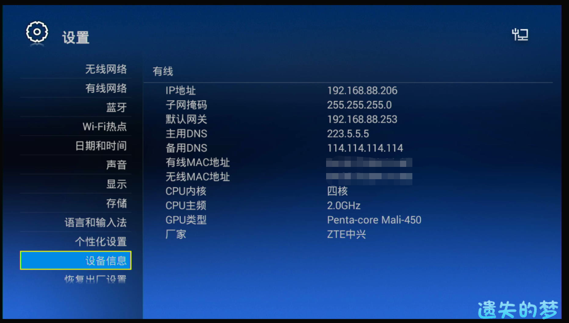

8.查看魔百盒硬件配置
4核CPU,2.0GHz主频,安卓4.4.2的版本。对于一般的app还算是可以把。

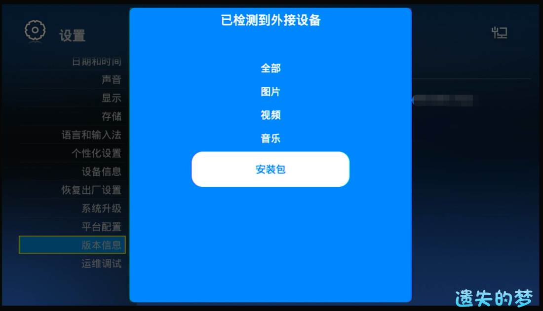

1、我这里已经提前下载好了APK安装包到U盘。
2、插入U盘,魔百盒自动识别出来了。
3、安装软件

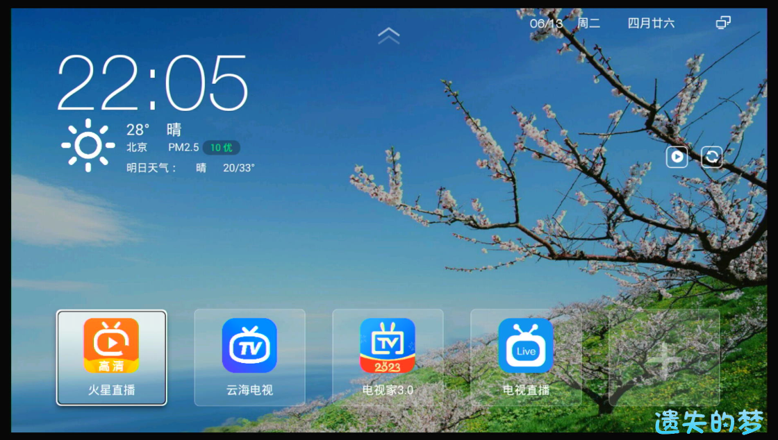

我这里随便找了几款可以看直播的APP,很顺利的安装成功了。
六、观看测试
1、不管是电视家还是其他的直播APP切换和观看电视还算流畅。
