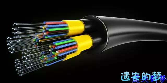

光纤是柔软的,可以弯曲,可是弯曲到一定程度后,光纤虽然可以导光,但会使光的传输途径改变。由传输模转换为辐射模,使一部分光能渗透到包层中或穿过包层成为辐射模向外泄漏损失掉,从而产生损耗。当弯曲半径大于5~10cm时,由弯曲造成的损耗可以忽略。
在光纤溶接中色谱排列顺须广电系统顺序如下:
蓝;橘;绿;棕; 灰;白;红;黑; 黄;紫;粉;青;
在光缆中束管排列顺序如下:
一: 在光缆中多芯光纤时会分多束管保护,他的排列顺序一般有绿色,红色和白色束管顺序为:
绿色束管为第一管;
紧挨绿色束管的白色束管委第二管:
挨白色束管(第二管)的束管为第三管;
依序率推......
红色束管为最后一管。
二: 在光缆中多芯光纤时也会有独束管然后用不同颜色丝绳加以捆绑来区分各束顺序,色谱如下:
蓝;橘;绿;棕;
灰;白;红;黑;
黄;紫;粉;本;
用蓝丝绳捆绑地为第一束;
橘色丝绳捆绑的为第二束;
绿......
三: 光纤不管在束管中,还是丝绳中他们的色谱排列都是按:蓝;橘;绿;棕;灰;白;红;黑;黄;紫;粉;本;一管和一束都是最多12根。
还有的厂家是两个色谱以后按顺时针的方向白1,白2,白3等.
