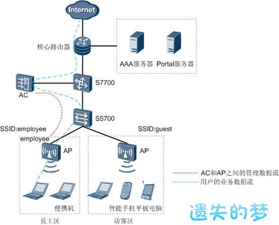

Portal认证系统典型的组网方式包括四个基本要素:认证客户端、接入设备、Portal服务器和AAA服务器。
Portal认证设备要素
身份验证客户端:运行HTTP协议的浏览器或运行Portal客户端软件的主机。
接入设备:如交换机、路由器或AC(接入控制器)。如果网络被视为高层建筑,接入设备就是门卫,门卫必须让它进入。接入设备有三个主要功能:
在身份验证之前,来自身份验证网络段中用户的所有HTTP请求都将重定向到Portal服务器。
在认证过程中,与Portal服务器和AAA服务器进行交互,完成身份认证/授权功能。
认证后,允许用户访问管理员授权的Internet资源。
Portal服务器:服务器端系统,接收来自门户客户端的身份验证请求,提供免费的门户服务和基于Web的身份验证接口,并与访问设备交互以对客户端身份验证信息进行身份验证。
Portal服务器可以分为内置Portal服务器和外部Portal服务器。通常情况下,交换机/AC会有一个内置的门户服务器,账号和密码会保存在交换机/AC中。由于存储空间、功能和访问设备的性能的限制,内置的门户服务器只适用于功能简单、访问器少的场景。例如,由小餐馆提供的互联网连接服务。
如果需要实现微信接入、短信接入等复杂功能,考虑到接入设备的性能和认证经验,内置的Portal服务器不具备能力,因此需要一个独立于接入设备的硬件服务器来承载Portal认证业务。
利用独立硬件服务器保证的足够的存储空间和性能,可以充分扩展外部Portal服务器的功能。例如,时讯控制器服务器中的Portal服务器组件可以在体育馆、机场、地铁、大型商场等用户密集型场所提供可靠的认证和访问服务。
AAA服务器:与接入设备交互,完成用户认证、计费和授权。
不同的用户可能对网络具有不同的访问权限。例如,访客认证只允许访问互联网,而员工认证可以访问内部业务系统。终端认证后接入网络的规模最终决定于AAA服务器。
Portal认证可以同时应用于有线终端认证和无线终端认证,并且可以在网络中构建有线无线集成接入方案。有线终端的Portal认证可以通过交换机访问,无线终端的Portal认证可以通过无线接入设备完成。Portal认证技术成熟,广泛应用于运营商、快餐连锁、酒店、学校等网络。

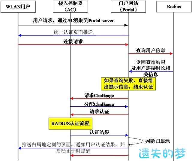

2.Portal验证过程
1.用户访问该网站并通过AC重定向到Portal服务器,这将推送身份验证页面。
2.用户填写用户名和密码,提交页面并向Portal服务器发起连接请求。
3.Portal服务器请求来自AC
4.AC向Portal服务器分配挑战;
5.Portal服务器向AC发起身份验证请求。
6.AC进行认证,得到RADIUS认证结果。
7.AC将验证结果发送到Portal服务器。
8.Portal服务器填写验证结果页面,并将其与门户网站一起推送给客户。
9.Portal服务器响应确认收到身份验证结果的消息。

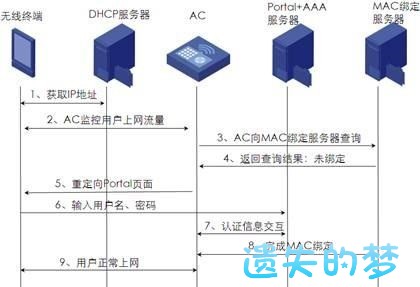

在Portal的身份验证解决方案中,用户首次访问WLAN网络身份验证过程如图1所示。具体认证流程如下:
第1步。用户连接到WLAN网络的SSID,通过DHCP服务器获取IP地址信息。
第2步。AC将监控用户的互联网流量。
第3步。当AC监控的用户流量达到阈值时(例如,流量阈值可以设置为5分钟累计流量为10kB),AC将向MAC绑定服务器发起MAC查询请求。
第4步。MAC绑定服务器将查询结果返回到AC:未绑定终端MAC信息。(由于此终端用户是第一次连接到WLAN网络,因此在MAC绑定服务器中没有此终端的MAC地址信息)
步骤5和AC将根据正常的Portal进程将Portal验证页重定向到终端。
第6步。用户终端输入用户名和密码信息以启动Portal验证。
第7步。实现AC和Portal服务器以及AAA服务器之间的Portal认证。
第8步。ac向mac绑定服务器发起mac绑定请求。MAC绑定服务器完成用户终端的MAC地址信息与Portal帐户的绑定。
第9步。用户身份验证成功,并且可以正常访问Internet。

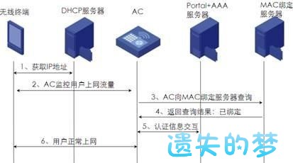

四.Portal用户再次访问,后台自动认证,用户零配置。
在Portal的无感知认证解决方案中,用户重新访问WLAN网络认证过程,如图2所示。具体认证流程如下:
第2步。AC将监控用户的互联网流量。
第4步。MAC绑定服务器将查询结果返回到AC:终端MAC信息被绑定,并将终端Portal帐户/密码信息携带到AC以启动Portal身份验证。(由于此最终用户完成了第一次登录,MAC地址、Portal帐户/密码已在MAC绑定服务器中完成了信息绑定)
第5步。实现AC和Portal服务器以及AAA服务器之间的Portal认证。
第6步。用户身份验证成功,并且可以正常访问Internet。

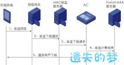

同时,在Portal无感知认证解决方案中,用户还可以考虑使用短信主动离线模式完成用户离线,具体流程如图4所示:
第1步。用户向短消息网关发送离线请求短消息(如10085XXQQ)。
第2步。当SMS网关收到用户请求脱机的消息时,它将通知MAC绑定服务器。
第3步。MAC绑定服务器向AC设备发送脱机请求。
第4步。AC接收离线请求并向AAA发送账单结束消息。
第5步。AC强制用户离线。
