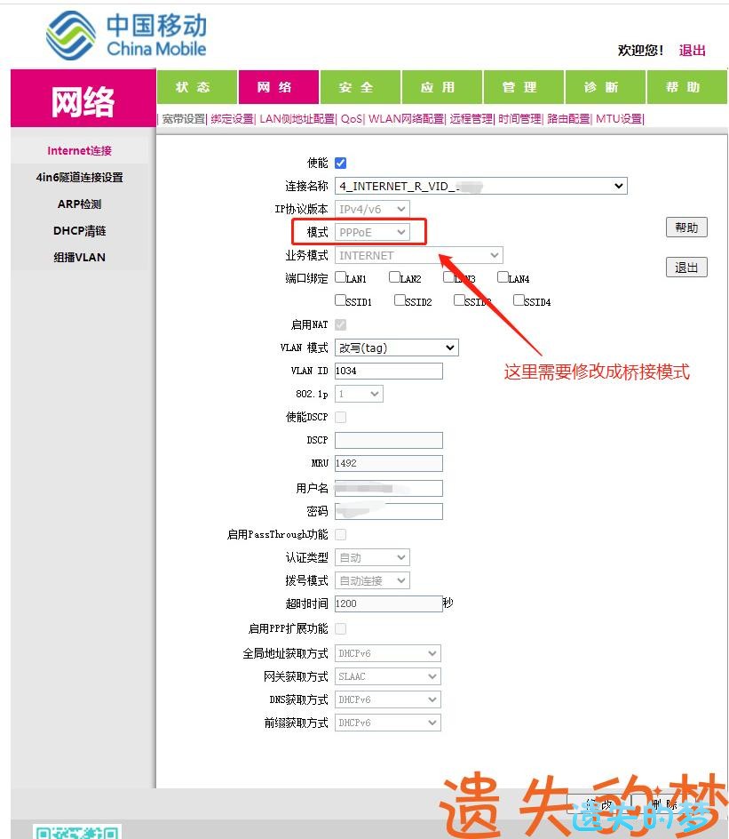

登陆光猫的后台管理地址 192.168.1.1(每个地方的运营商可能略有不同)
依次点开网络--->Internet连接--->宽带设置
在连接名称这里一般会有2-4条电路信息,TR069为管理通道,不要动;VOIP为固话业务;OTHER为IPTV业务;INTERNET为上网的电路,我们主要是修改这里。
这个界面我们最好截图保存,这里面有自己宽带PPPOE拨号的帐号密码、VLAN等信息。一会儿还需要填写。

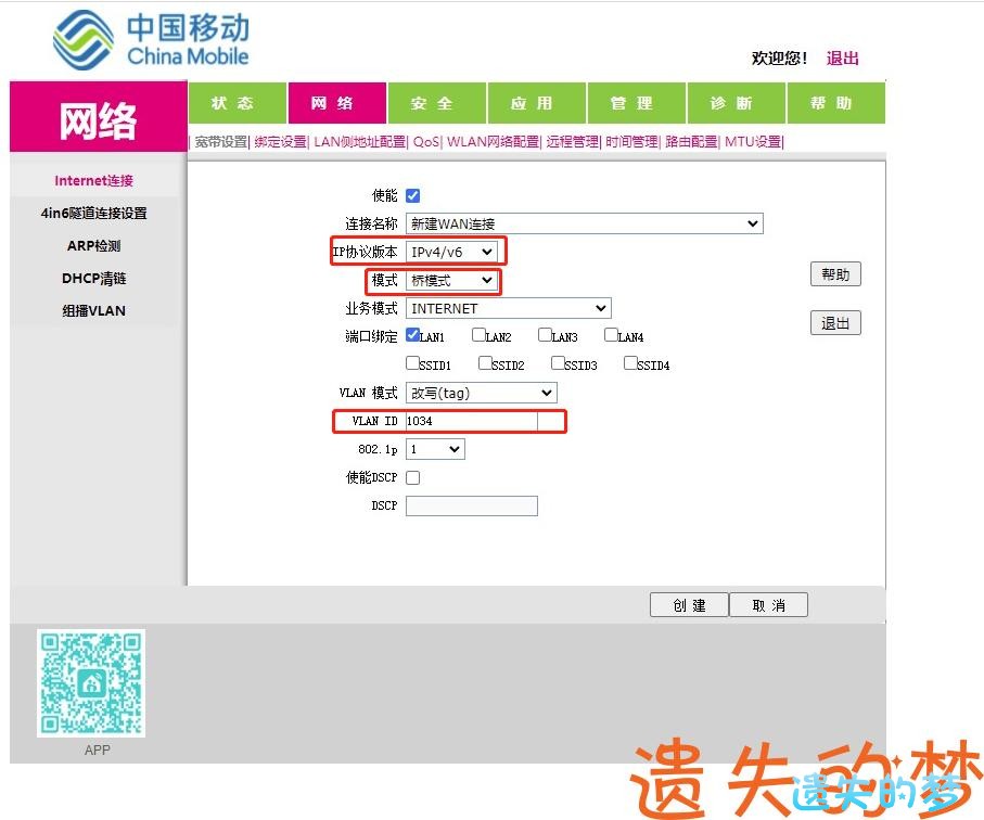

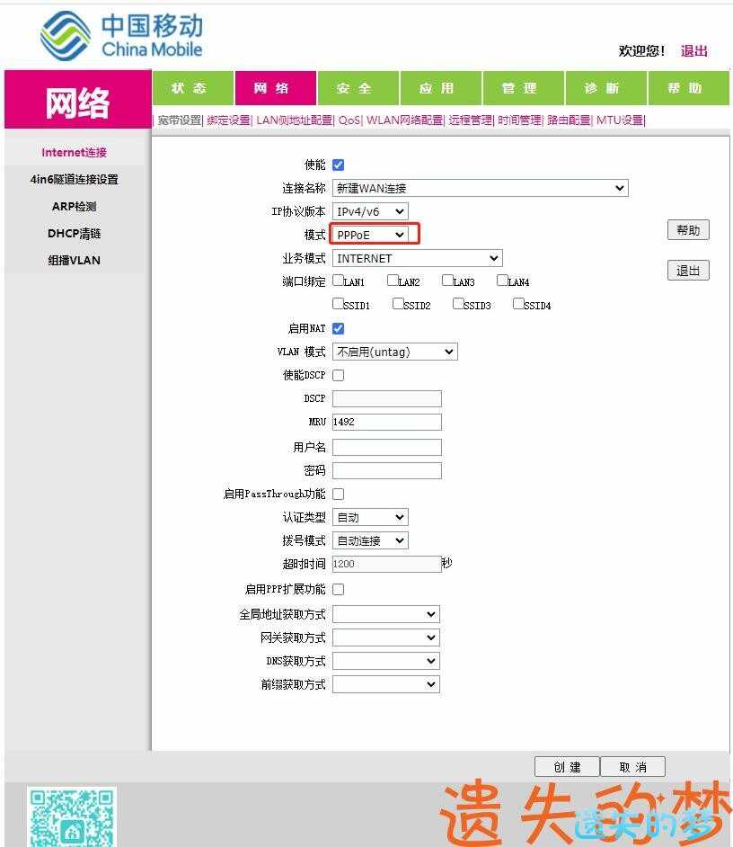

在模式这里需改修改成桥接模式,单是下拉菜单是灰色的无法修改,我们需要把这条电路删除,然后新建。
新建的电路,把模式由PPPOE修改成桥接模式。
并前些之前截图保存的信息,这里最关键的就是VLAN和绑定的LAN接口,一定不能错误。
之后点击创建按钮,光猫就会自动创建这条INTERNET的电路

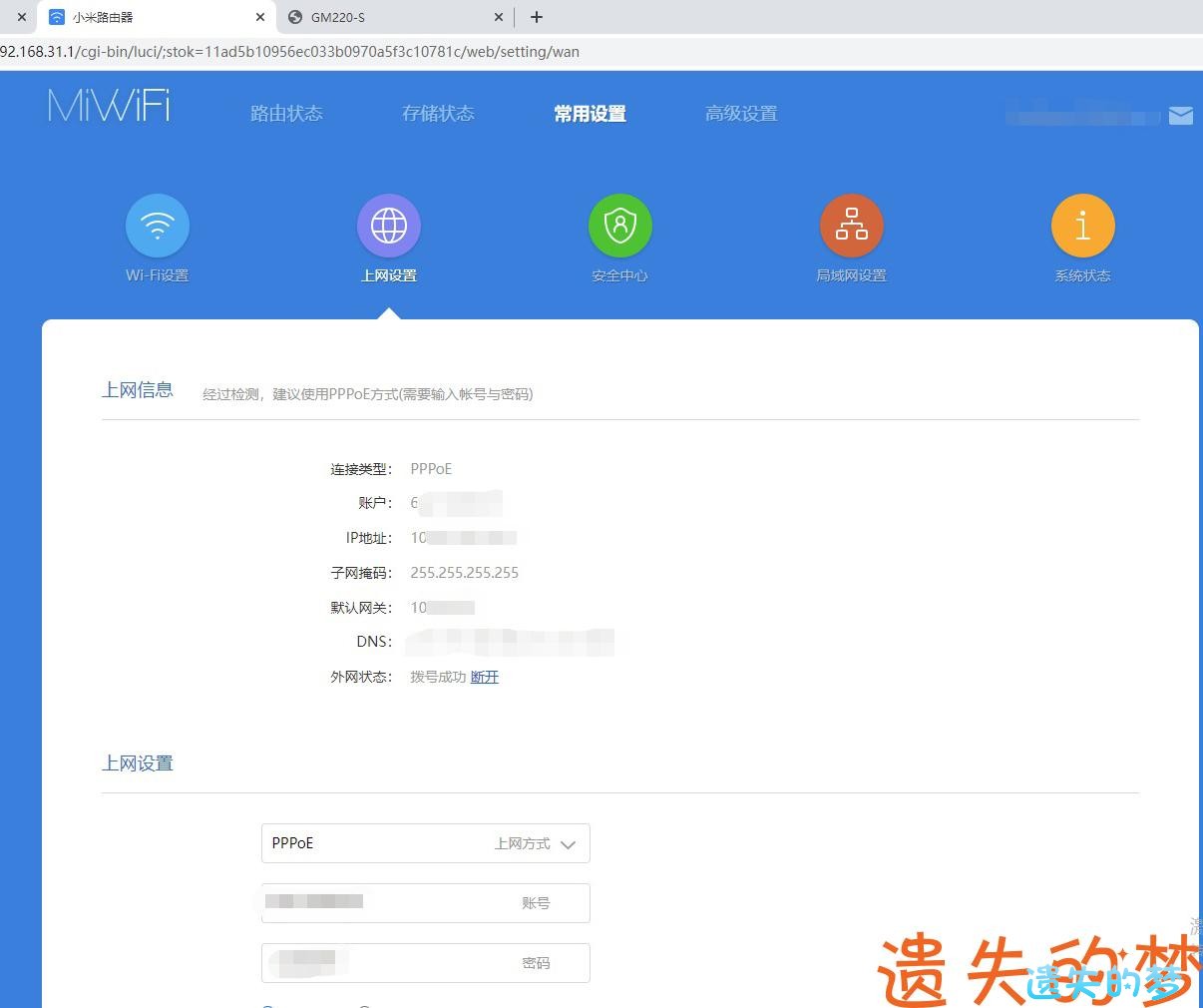

我用的是小米路由器演示的,上网设置中有静态IP、动态IP(DHCP)和PPPOE。
我们这里选择PPPOE,然后输入宽带的帐号和密码,稍等几秒钟一般就会拨号成功。
这款光猫修改桥接模式基本完成。
