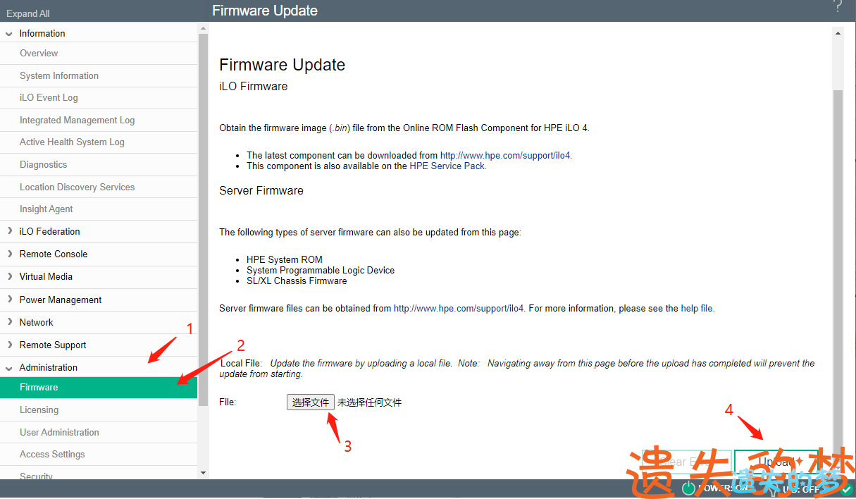

三、升级iLO4 固件到最新版本
系统默认的固件版本很低,而且是英文版的。我们这里先升级固件到最新版本,然后添加简体中文语言包。

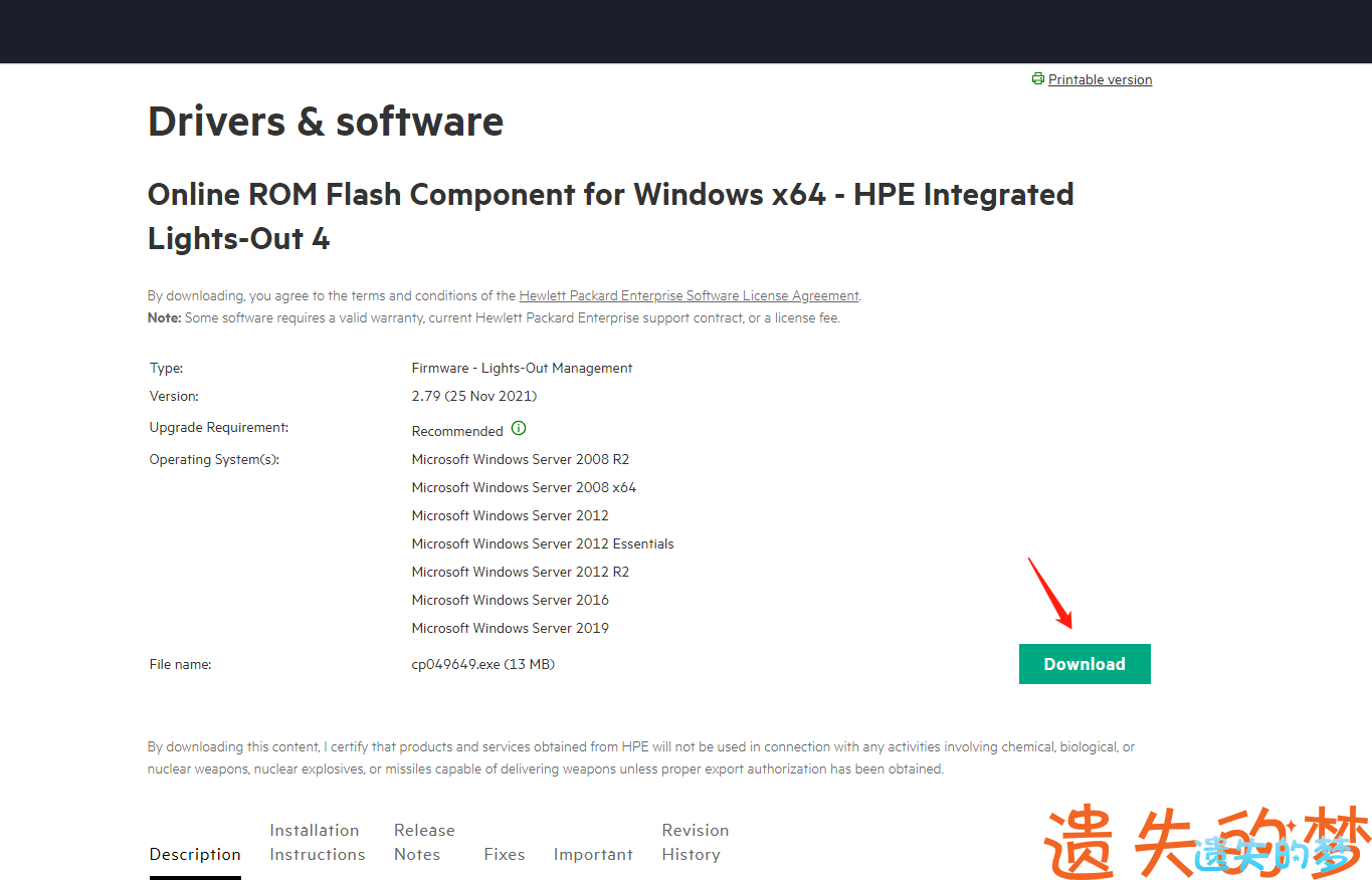

现在最新版本的是2021年11月25日发布的2.79。
为保证服务器安全,我们必须去HP的官网下载。上不去或者打不开的小伙伴想想是不是油管和谷歌也上不去呢?
https://support.hpe.com/hpesc/public/swd/detail?swItemId=MTX_97f5079671c84a11ac776a92cb

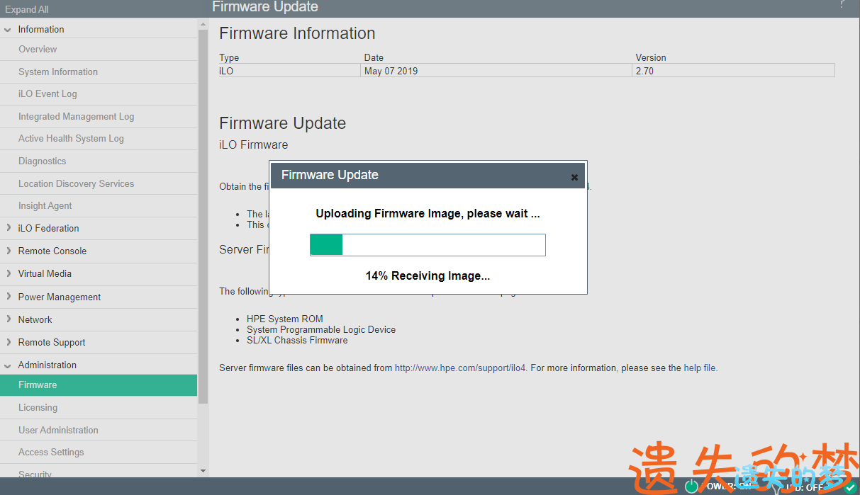

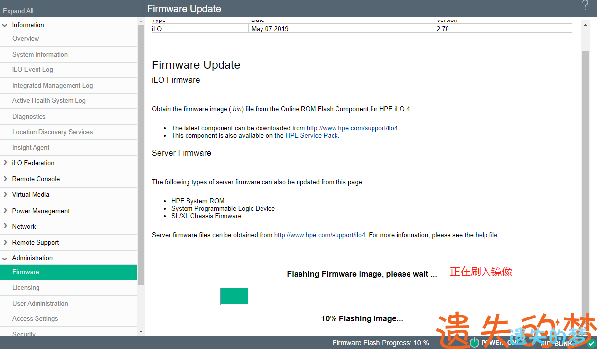

接下来我们把下载回来的文件解压提出出来,找到对应版本的Bin文件上传上去,服务器会自动完成刷机过程。由于iLO4是独立的芯片控制,所以完全不影响服务器的运营,也不用重启服务器。
大约5分钟左右会完成升级。之后我们再次登录就是全新的版本了。

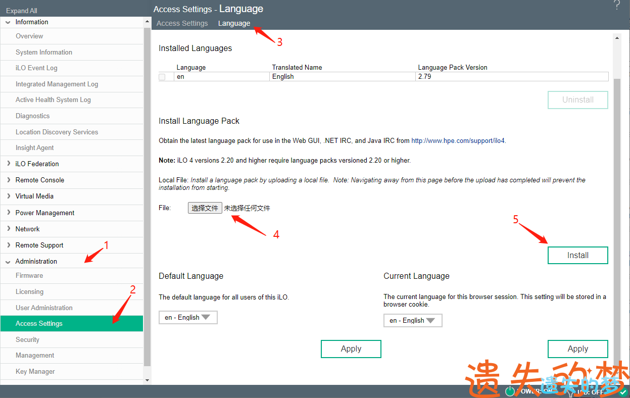

四、添加简体中文语言包

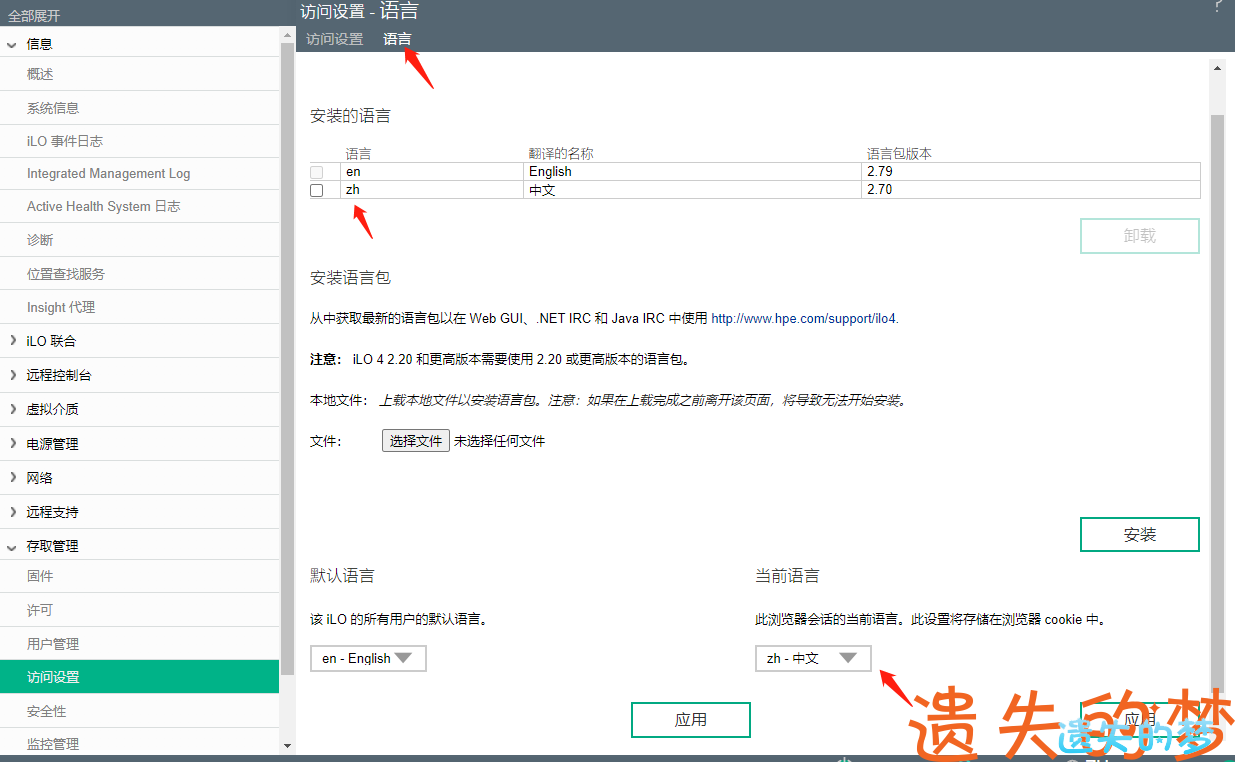

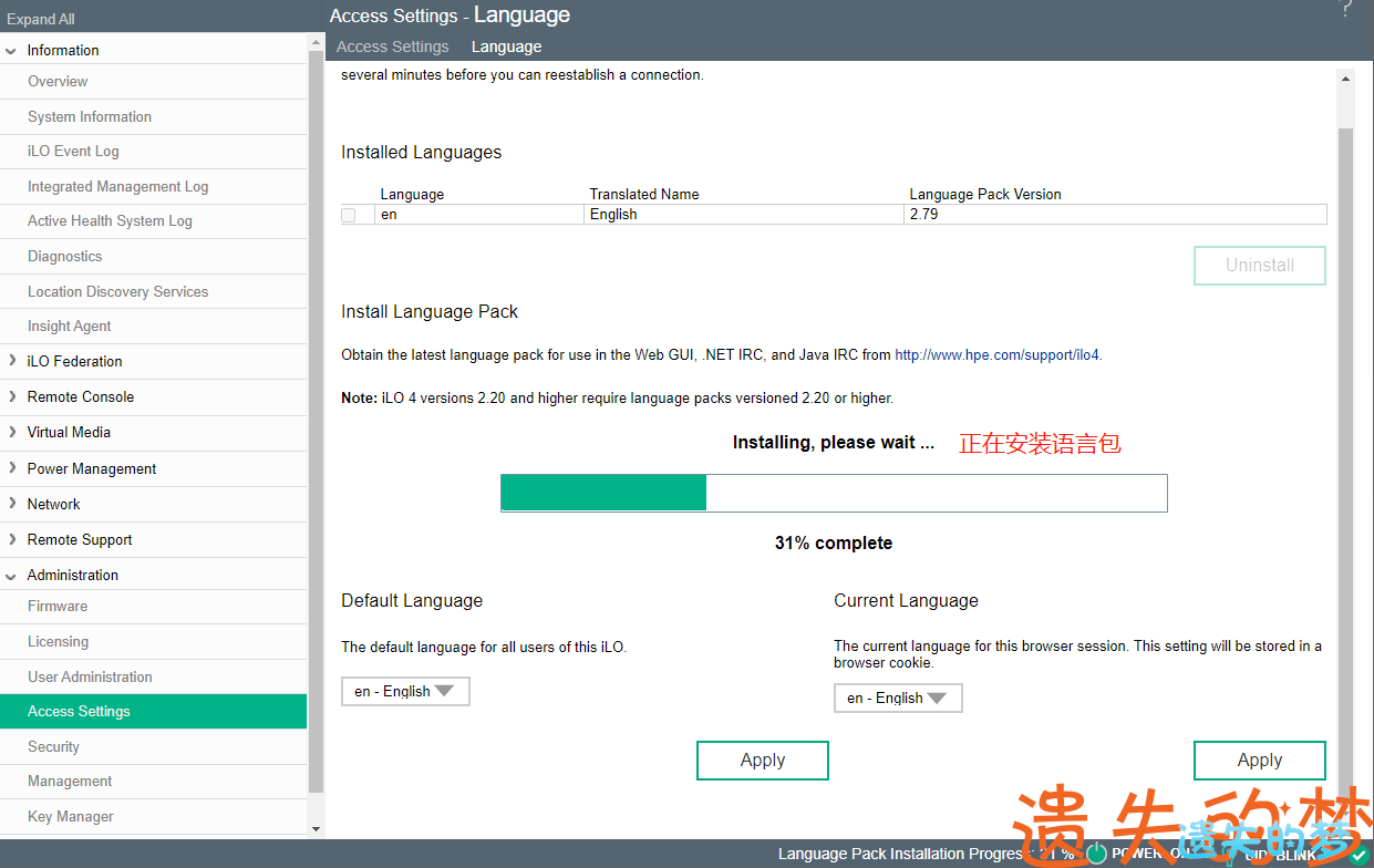

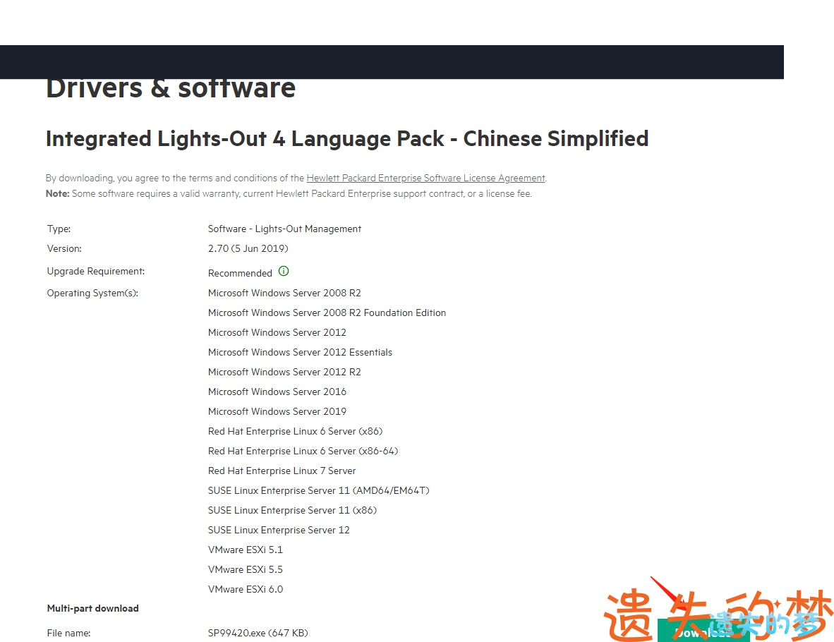

现在官网最新的简体中文补丁包是2.7,于2019年6月5日发布,下载后仿照前面升级iLO的步骤解压缩出来。
毕竟英文多多少少有点障碍,我们还是把系统更新到简体中文版吧。
按照如下图的箭头提示,一步步上传安装。

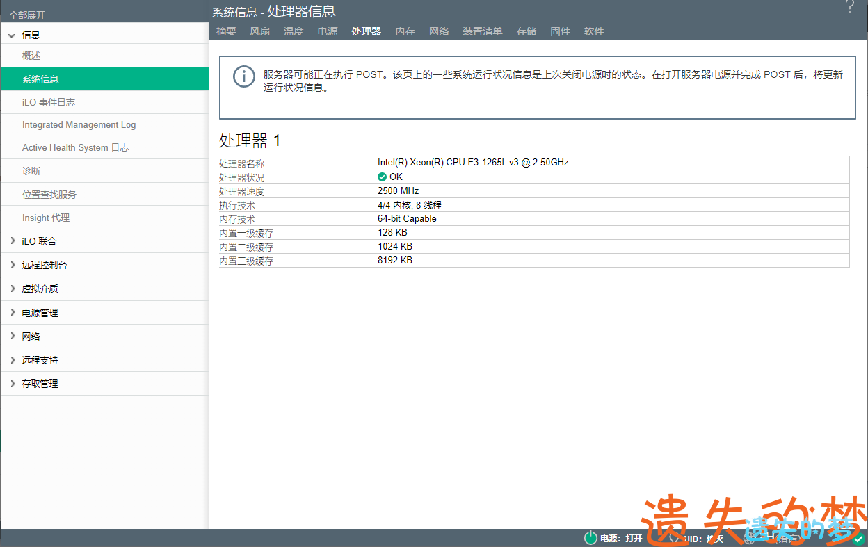

以后再登陆服务器就是简体中文版本了,顿时感觉清爽了。
