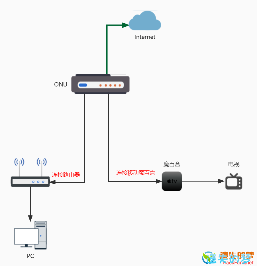

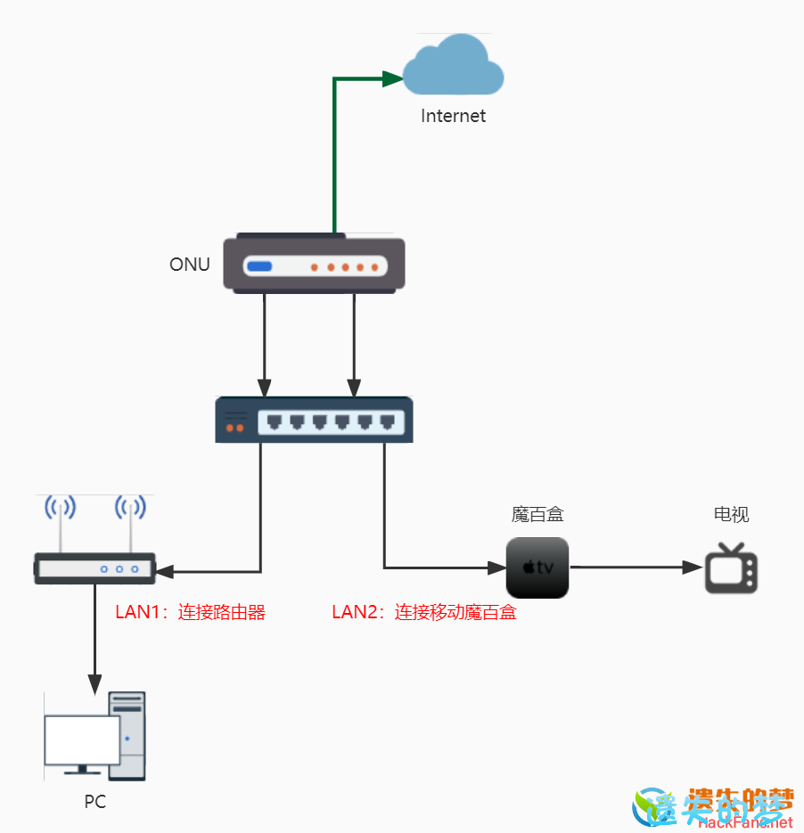

一般装机小哥哥,装完的宽带模式为如下拓扑模式。结构非常简单,光猫上联如果的光纤,光猫的LAN1接口连接电脑或者路由器;光猫的LAN4接口直接通过网线连接移动魔百盒(机顶盒)
通过进行业务测试发现,默认的情况下光猫注册成功后,ONU为路由模式,直接插入网线电脑或者路由器就能直接上网,电脑获取到的IP位置为192.168.1.2/24,网关是192.168.1.1。用遥控器进入魔百盒的设置界面,可以看到获取到的IP地址为192.168.1.3/24,网关为192.168.1.1。这来可以看到,电脑和光猫通处于一个网段,而不是IPTV单独的网段,由此判断光猫为全路由模式。理论上我们如果知道移动运营商的IPTV组播地址和端口,可以通过PC端的VLC软件进行直播拉流。虽然网上可以查询组播地址的列表,但是列表对应的频道有时会更新或者调整的,这里我们说的是一种抓取的方法,以后可以学以致用,自己来更新IPTV组播流对应的频道信息。

默认的组网环境下是很难抓取到我们想要的组播流信息的,这里我们可以参照前几年的中间人攻击,让流量从我们的设备流过,然后在设备上直接抓取非常方便。接下来,我们把爱快软路由设备加到我们的组网拓扑图中,如下所示。
我们用光猫的LAN1接口,连接爱快软路由的WAN口,如果打算使用爱快拨号的话,需要用超管帐号进入猫的后台,修改上网模式为桥接模式,然后在爱快路由器里配置PPPOE的上网帐号,一般就可以正常上网了。如果没有这个要求,可以在爱快的WAN口设置用,选择DHCP来获取光猫的IP地址,就可以直接上网了。

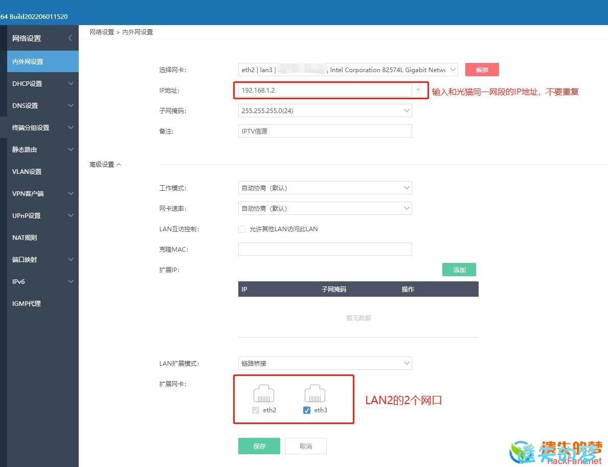

登陆爱快软路由系统的后台,挑选两个空闲的端口,我们将这两个网口划分为LAN2(我这里是LAN3,LAN2另作他用)。用于区别连接路由器的LAN1网段,这两个网段不要互通,相互独立。
光猫的LAN4接口,连接爱快软路由的Eth2,魔百盒的网口连接Eth3接口。相当于给光猫的LAN4扩展了端口。打开魔百盒,一般可以获取到光猫的IP网段的地址,如果没有获取到,就手工指定一个。

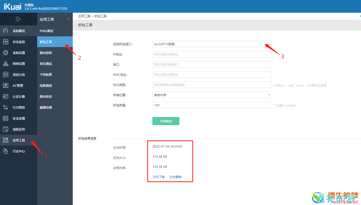

接下来,我们打开电视,选中CCTV-1,然后我们回到爱快软路由上开始抓包。我家的LAN3接口是IPTV拉流的,自己根据自己的情况来选择。

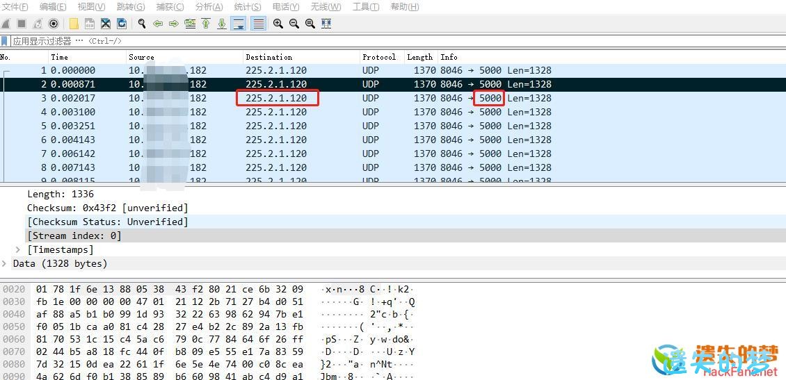

我们把生成的抓包文件下载到本地,用Wireshark软件查看。

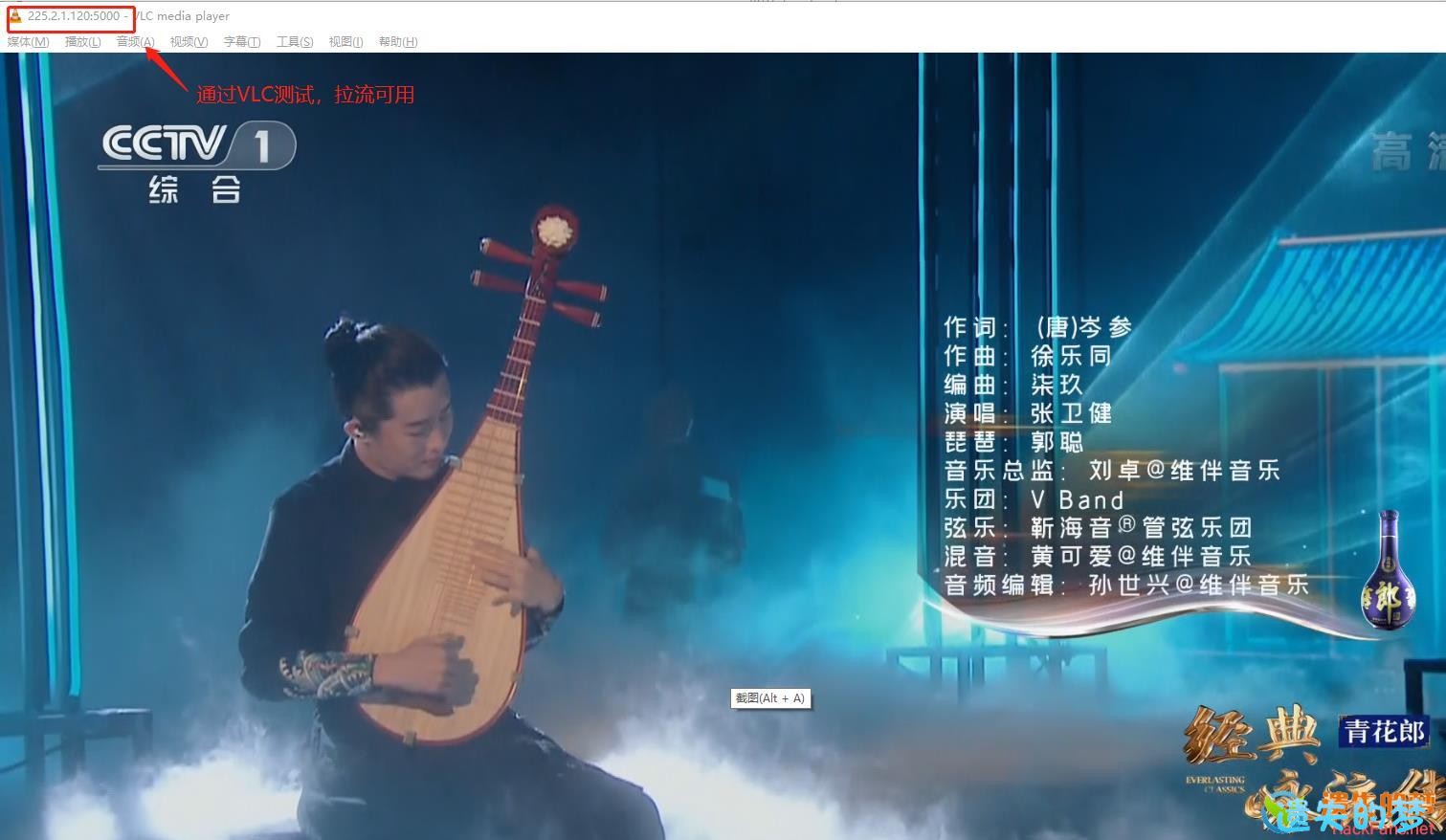

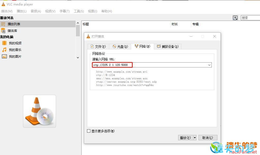

从抓到的信息中发现,刚才收看的CCTV-1对应的组播IP地址是225.2.1.120,端口是5000。我们记下它,然后在电脑上用VLC进行拉流测试。(PS:因为是拉流测试,所以我们的电脑要用网线直连光猫,并配置一个和光猫同网段的IP地址)。
一般流媒体信息,主要的协议有http,rtp,mms,rtsp等。通过尝试,发现使用rtp可以正确的进行拉流观看IPTV。
我们通过VLC就能拉取到了IPTV的直播信息。这里我们可以发现,CCTV-1高清频道在225.2.1.0网段,一般情况下所有的IPTV直播流,都会在同一个网段。我们可以一个一个的IP地址去测试,把有效的组播IP地址与频道名称对应起来,就能整理出一份比较完整的直播节目清单。网上有大神说可以抓取到类似M3U8的对应文件,无耐技术有限,一直没有抓到过。
