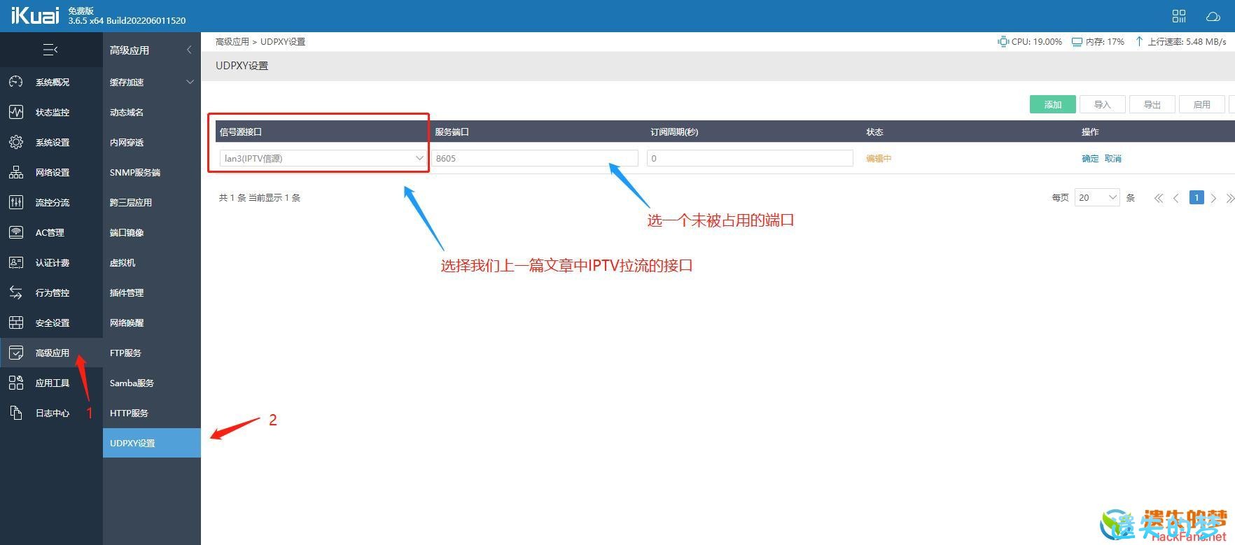

我们依次点击爱快软路由的菜单,选择UDPXY设置。然后选择之前配置的IPTV拉流的接口,再设置一个转发的端口。配置基本就完成了。

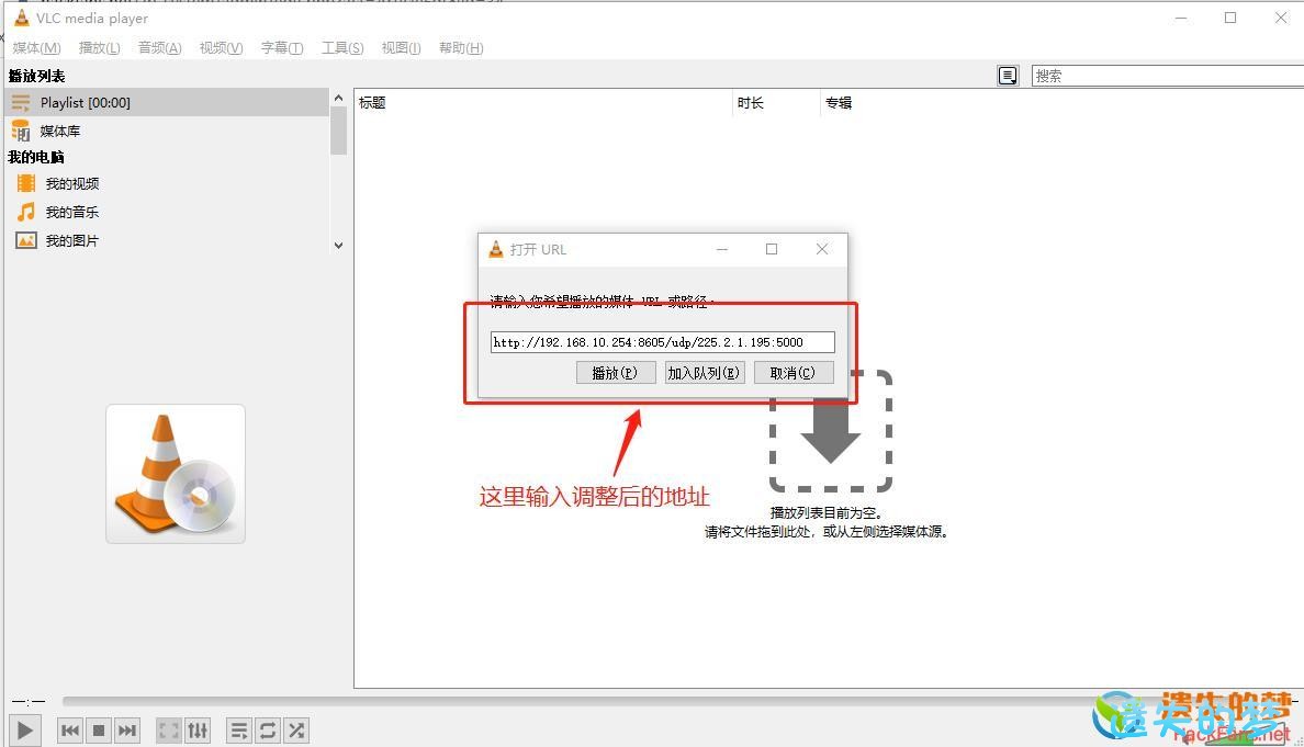

因为现在已经可以把之前的IPTV的组播流转成单播流了,所以我们要对之前的那种rtp拉流的地址重新编辑下。以如下为例:
之前我们通过抓包软件,抓取到的CCTV-6的组播地址是rtp://225.2.1.195:5000。
我们改成
http://192.168.10.254:8605/udp/225.2.1.195:5000
,其中192.168.10.254为爱快软里有的IP地址,后面的8605为UDPXY开启的服务端口,后面的225.2.1.195:5000为IPTV的组播地址信息和端口。
接下来我们可以只用VLC或者PotPlayer进行测试。

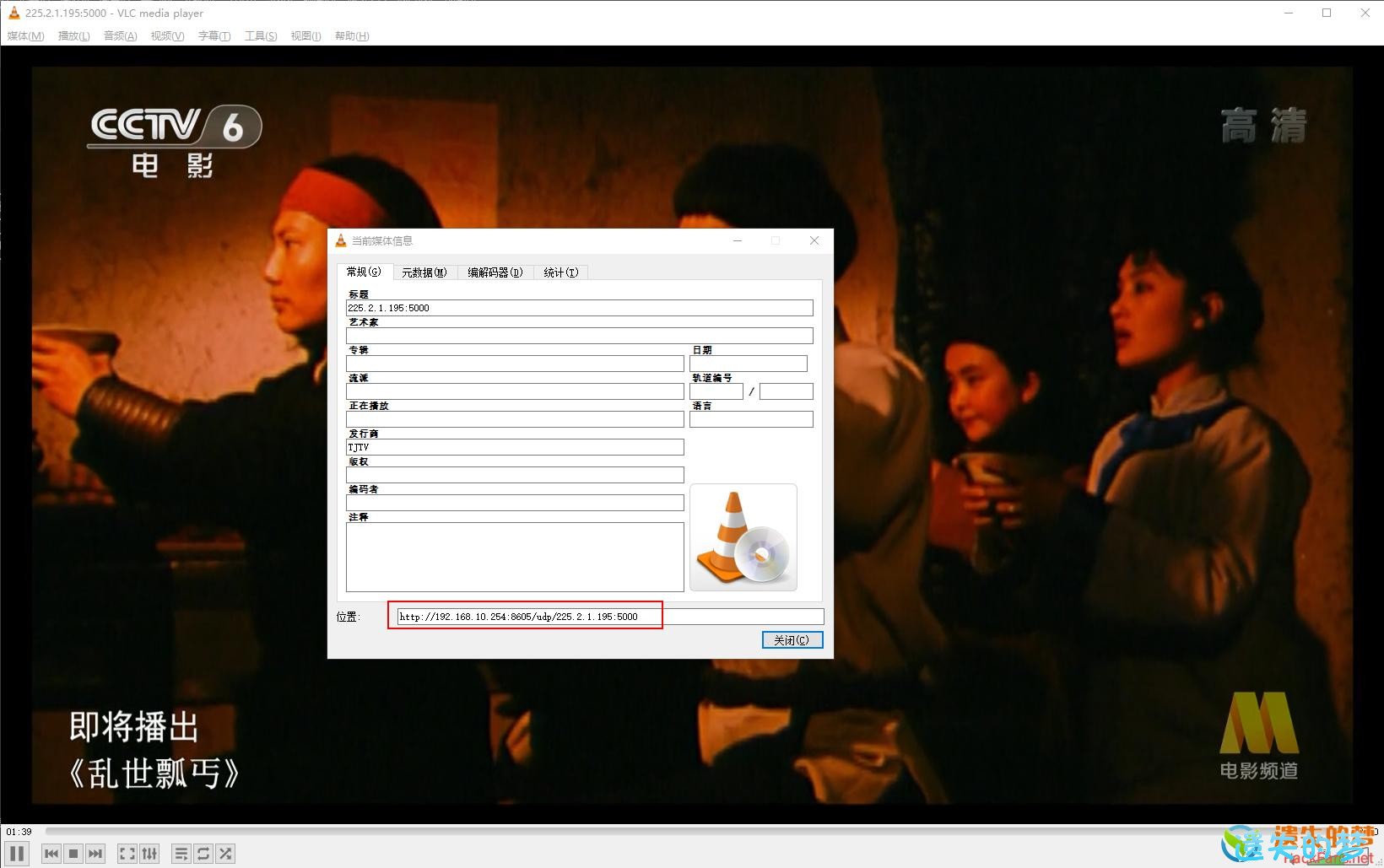

稍等1-2秒钟,如果前面配置没有问题的问题的话。一般就可以正常播放IPTV的直播电视节目了。

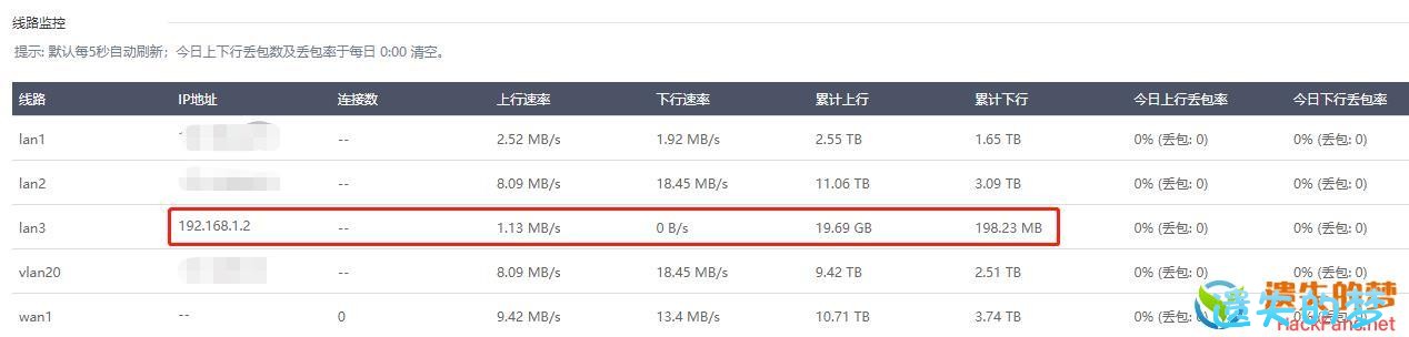

这时候,我们可以切换到爱快路由器的线路监控界面,可以清楚的看到该端口的已经有流量跑起来了。
通过观察发现,IPTV的高清频道占用带宽一般为10Mbps,也就是1.2MB左右的带宽。标清大概占用3Mbps带宽左右,大概相当于350KB,还是很小的。
